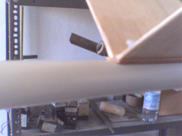

Ciao a tutti, ho sospeso momentaneamente la costruuione del fox perché volevo farmi un'aliantino che era da un po’ che mi girava in testa, lo stampo lo ho fatto l'anno scorso, ma non avevo più provato a stamparlo.AA 1500, profilo s7012 carico alare non lo so, penso sui 30gr/dmq. L'unico mio dubbio era se fare un'alettone per semiala o se farne due e miscelarli con il butterfly. Cosa mi consigliate?

Carino, non so cosa risponderti alla tua domanda, nonconosco il profilo ma avrei una curiosità, come hai fissato il piano a V.

Grande! Dipende per cosa lo vuoi usare, per condizioni normali un servo per semiala così fai i flaperoni, aggiusti il profilo per le condizioni di termica e dinamica e per frenare fai come i DLG: tutto giù e correggi di picchia. Altrimenti, per condizioni forti da pendio (il profilo corre un bel po', è un RG15 migliorato ), vai di butterfly che atterri in hovering controvento, al costo di un po' di complicazione in più. 4 HS65HB e passa la paura

Grasssie per le info, i piani di coda li ho incollati su una basetta in legno usando una maschera che me li mantiene in gradazione ed allineati. Ho fissato poi il tutto alla coda con due viti, ovviamente sulla coda c'è l'apposito piano gia ricavato nello stampo.
Se vuoi qualche altre delucidazioni chiedi pure

Ho capito, ho capito, e' uno dei metodi che sto vagliando per fare anche io una coda a V, il mio problema, e credo anche il tuo, e' quello di poter cambiare l'incidenza del piano in caso di errore, ... ... credo di aver avuto una illuminazione... una cosa, facendo cosi' non puoi smontare i due pianetti separatamente ma solo tutti insieme...

Esattamente
