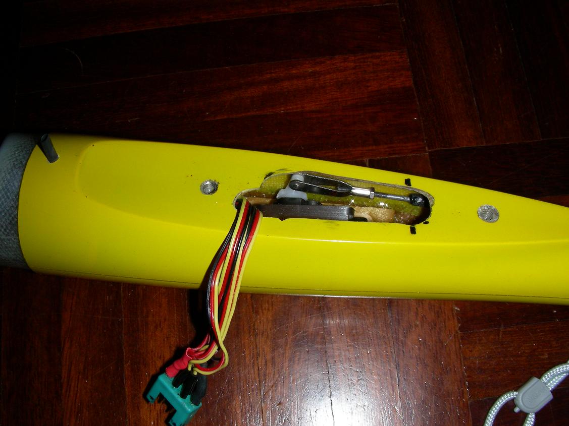

qualche settimana fa , grazie a un mio amico ,sono venuto in possesso del blade 1.5 ds , un gioiello !
purtroppo , essendo lontano dal mio pendio, non rieso a usarlo spesso... allora mi sono deciso di elettrificarlo....
come molti sanno gli spazi sono molto rosicati gia' nel blade 1.5 elettrico... pensate un po' in quello da ds ma non mi sono arreso . il mio obbiettivo era quello di elettrificarlo ma con la possibilita' di averlo anche pulito qualora volessi fare un po' di ds.... forse chiedevo troppo.allego un po' di foto cosi capirete.... morale della favola 1 fusoliera, 1 ricevente,1 ala ... due coni ... due aerei.per la cronaca ho montato un economico ka22-20l
con una 11x6 , batterie da 2100 3s della vislero e oggi l'ho provato , va su quasi in verticale, uno spettacolo.
ciao a tutti.

se hai notato l'ultima foto ho montato il motore ( che e' un outrunner ) posteriormente, percio' dal davanti prende aria.... sicuramente devo fare un po' di ventilazione per il regolatore.....
lo so' che sono un criminale ma ho gia' il secondo cono pulito pulito.
Mi dai qualche notizia in piu' sulla motorizzazione ? visto che anche io ho il blade 1.5 ele, ma ho dovuto spendere parecchi soldi per motorizzarlo a dovere....circa 150euro
ma davanti con l'ogiva che ricopre tutto il buco passa aria ugualmente?
ciao a tutti.
Domanda un po' idiota: cosa hai usato per fermare il cono e non farlo partire in orbita? Semplice scotch? E regge?
Interessante...
