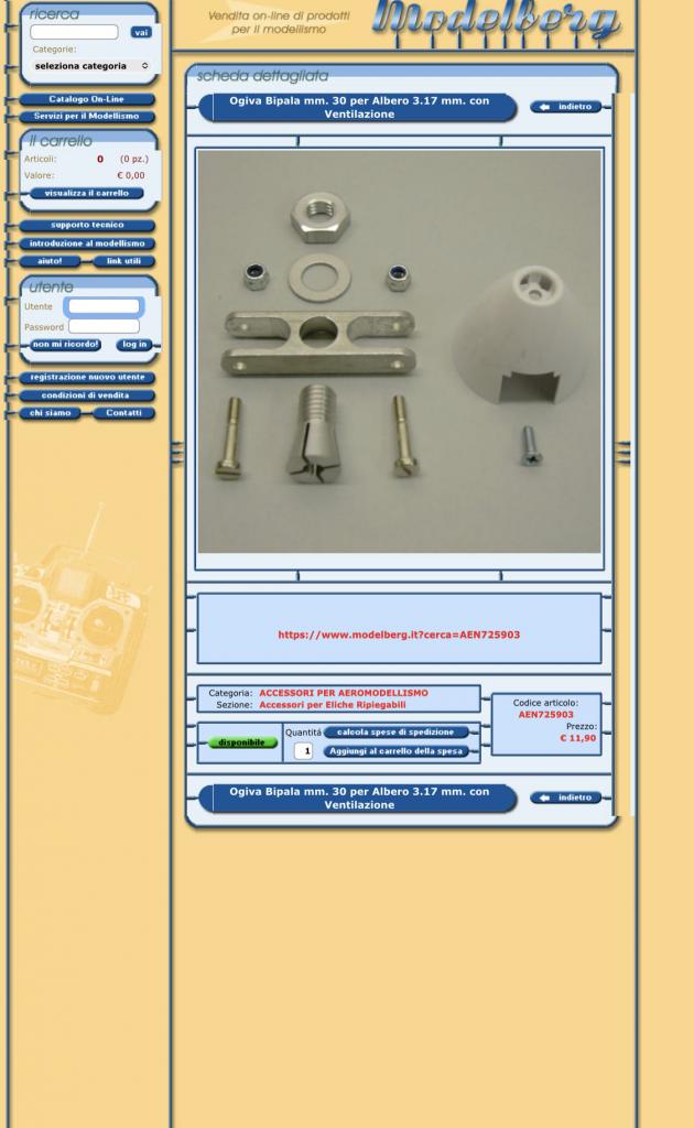

Originalmente inviato da enric potter 95 (Messaggio 5260140)
Visto che l’ hai nominato…
Recentemente per un amico ho motorizzato un aliante simile con questo motore:
https://shop.jonathan.it/it/357171-s...tore-brushless
Regolatore:
https://shop.jonathan.it/it/447875-h...walker-20a-bec
Elica :
https://shop.jonathan.it/it/fn0253-a...n-carbonio-8x4
Ogiva:
Allegato 390164
Con una 3s (850mAh per questioni di spazio ma puoi aumentarla)
Invertito l’ albero e messo un collarino con grano dietro (incluso nel motore)
L’ ordinata l’ ho fatta in vetronite ma puoi farla anche in betulla
Su in modello da 500g e 2m di AA lo porta in quota a 90 gradi e fa una decina di risalite da 100m
Sul tuo che è 1 kg te lo porterebbe su bene senza problemi
grazie mille appena ho un minuto passo da jonathan
