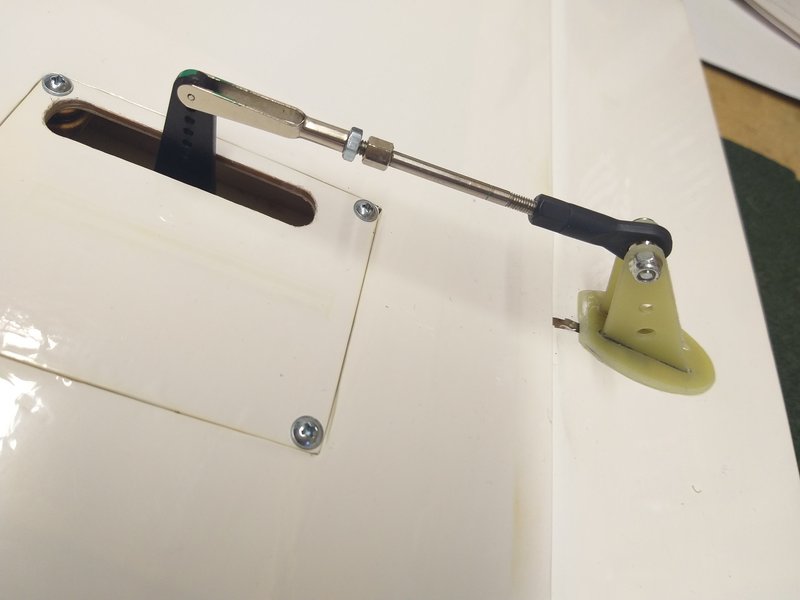

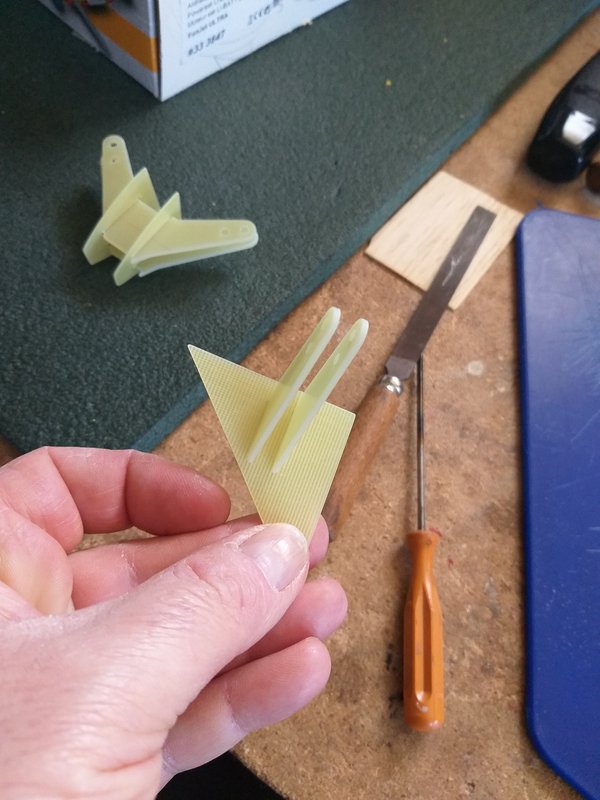

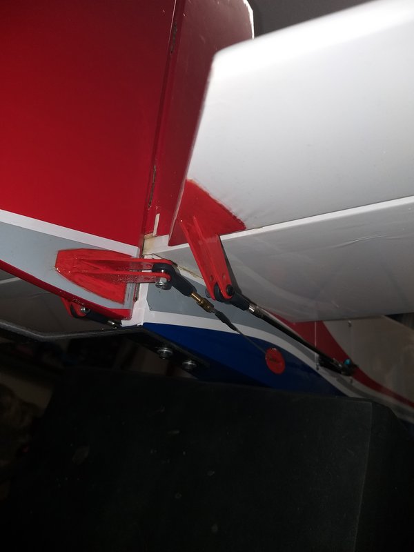

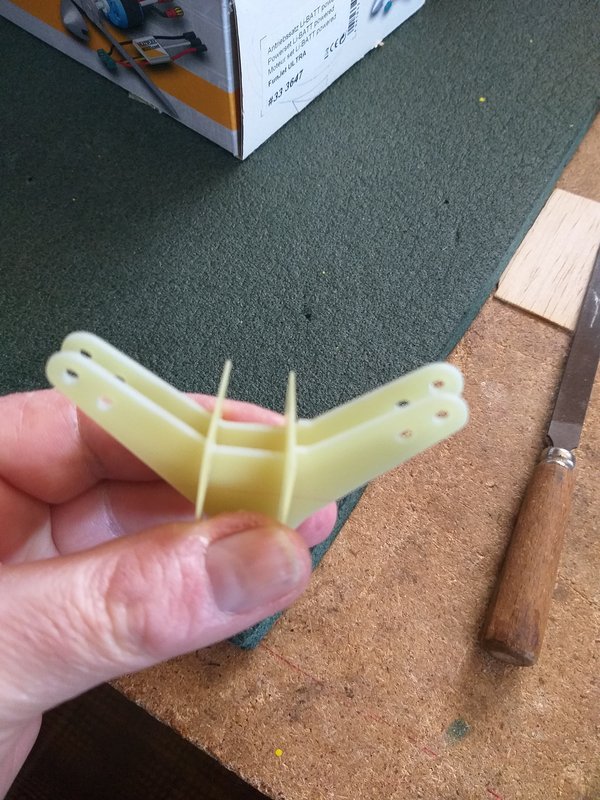

La prima cosa che ho cambiato sono state le squadrette delle parti mobili, erano pezzi veramente inguardabili e singole, le ho ridisegnate, tagliate cnc in vetronite e doppie con un bel uniball al centro, chiaramente ho rifatto anche i links con filetto destro e sinistro per una precisa regolazione, come potete notare dalle foto ho sostituito anche le misere cerniere dei flaps che si sarebbero sganciate alla prima occasione.
