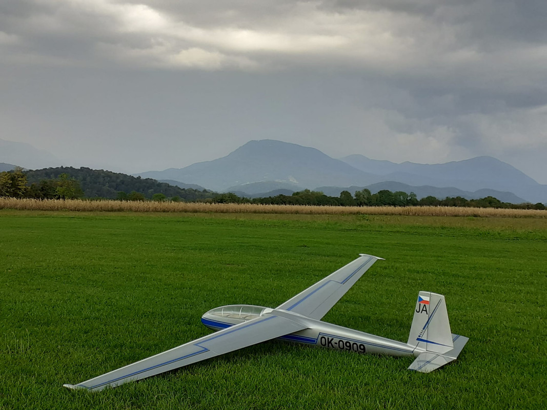

Ti vediamo contento.
Quindi è stato un collaudo positivo.

Complimenti montato all'aperto é proprio bello.

Grazie grazie , tutto ok a parte il meteo terribile come si evince dalle foto …poi è peggiorato pioggia grandine e vento impedendo il secondo traino .
Comunque modello molto amichevole ho preso confidenza quasi immediatamente, leggermente picchiato da rimuovere 150 / 200 grammi . Set up atterraggio con 30 gradi di flap e 2 mm di ale up ottimo frena benissimo e accorcia lo spazio di atterraggio ottimamente . Prossimi traini provo un po’ di acro non prima di aver messo a punto il CG
Se avete domande in merito ….
