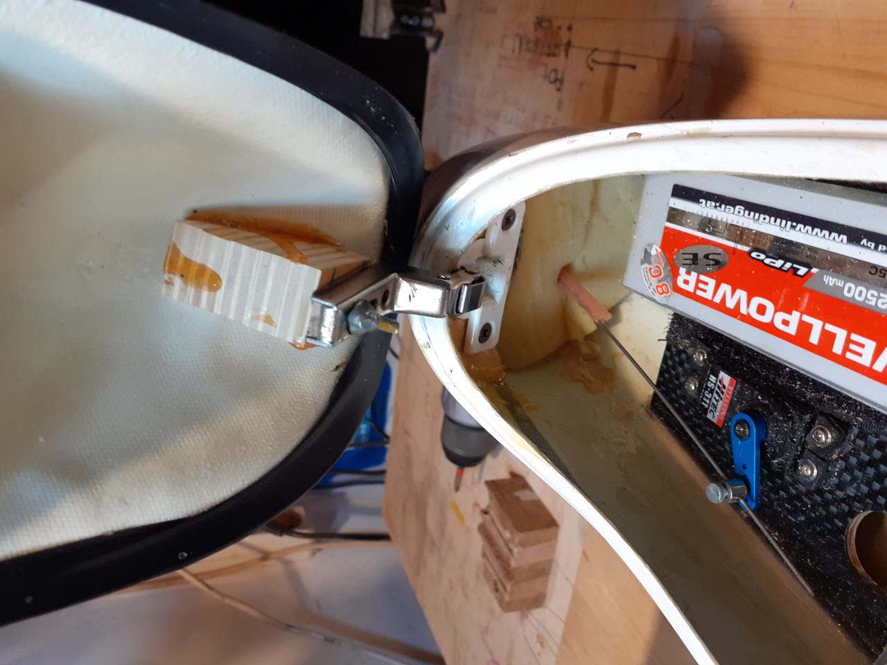

La cerniera delle ante .....ikea ...poi ti faccio foto

Le cerniere Ikea mi sembrano troppo grandi per i ns modelli.Comunque aspetto foto.

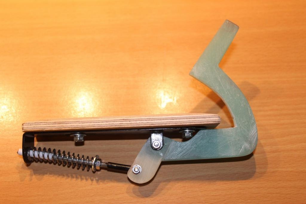

Con un lavoretto fatto meglio.....non dovrebbe essere male
Tangent ASH 26-20201110_185510.jpg   Tangent ASH 26-20201110_185527.jpg   Tangent ASH 26-20201110_185553.jpg
ittosclero non è collegato   Rispondi citando

Ash 26
Comunque grazie .
Ma i crucchi sono speciali :
https://www.wemo-ezfw.de/produkt/kab...ubenmechnanik/
Guarda che roba!!!!
