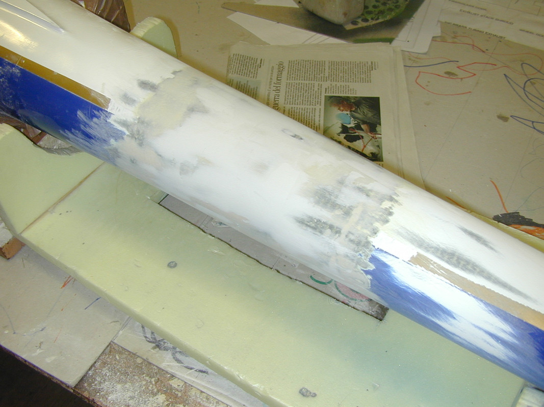

Dai, non è un gran problema, guarda qui, rimediato col metodo indicato.

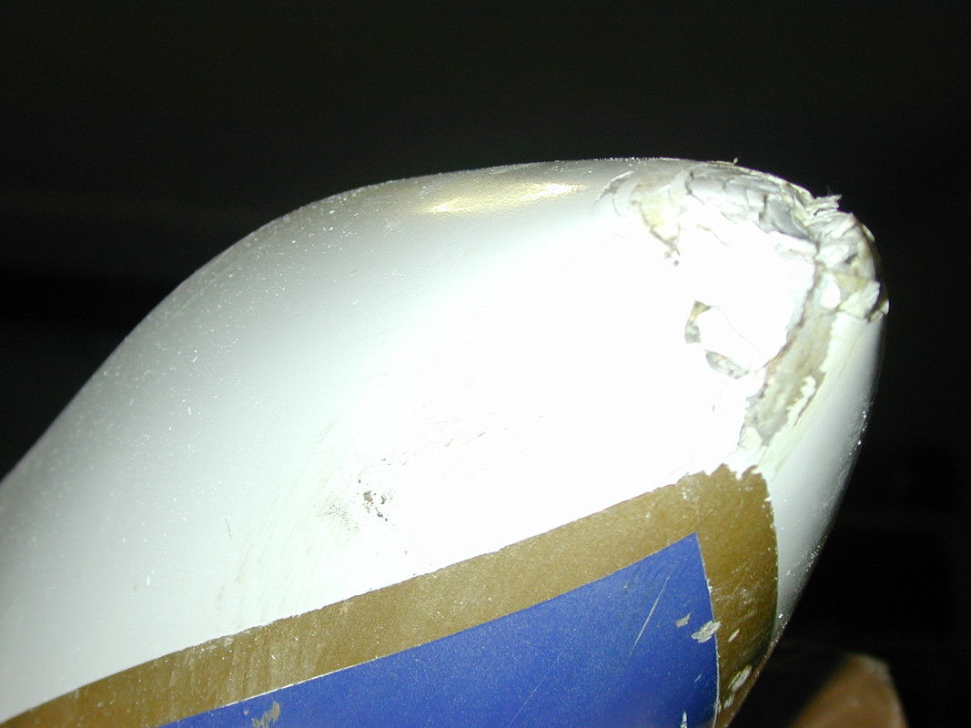

Veramente mi sono divertito fino a quando mi sono reso conto che avevo cominciato lo snap roll troppo vicino al pendio.
