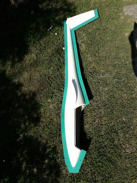

LS4 RR nuova avventura
[IMG][/IMG]
1/2 stampo fatto

[IMG][/IMG]
1/2 stampo fatto
Bellissimo! Giá mi piace...

In che scala?

Originalmente inviato da WALL-E Visualizza messaggio
In che scala?
Scala 1/3.75 sarà LS4 NEO con winglet, ma la base di partenza è conosciuta.

Originalmente inviato da unodipasso Visualizza messaggio
Roving??

Originalmente inviato da walter pozzecco Visualizza messaggio
Roving??
Yesss , stampi delle ali già fatti, nella fusoliera modificato alloggio ruotino posteriore per metterci il ruotino e incidenza PdQ fatta a 1,5° già da stampo.
Attualmente in costruzione l' altro semistampo fusoliera, aggiornerò.
Alex
RR = Rolls Royce o Rowing Replica.
Ho avuto LS 4, e volo tuttora con LS 6, il secondo, modelli stupendi! Soprattutto se si pensa che sono dei primi anni 90 !!
Tutti mi hanno detto la stessa cosa, ho comperato un LS4 messo un po' male ma recuperabile in Germania per 150€, subito emerso il dubbio, che faccio riparo o sacrifico per la comunità. Un paio di persone interessate all' oggetto e la decisione è presa. In realtà poi è rimasto recuperabile solo che aprendo gli stampi delle ali le originali si sono scollate e aperte un po' nelle giunte.
Domanda Te che li hai avuti tutti e 2 la fusoliera è la stessa ?
PS segnati nello stampo ali diruttori da 370mm e servo alettone un po' più spostato verso l' estremità, ora con i servi da 10/11mm ci stanno, che ne pensi?
Alex
La fuso è la stessa, cambia il carman sul LS6, io nelle ali ho 4 graupner 3288, ale e flap, e ci stanno benissimo, dipende di quanto l'hai spostato, ciao Walter
