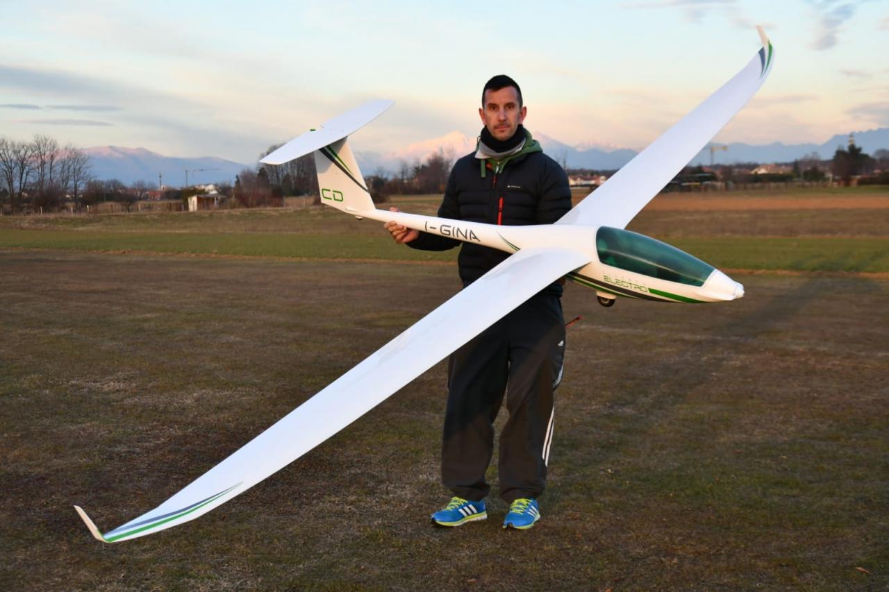

saluto tutti gli amici presentando l'ultimo arrivato in casa..il modello nasce da un kit artigianale di seguito raccontero di qualche dettaglio...

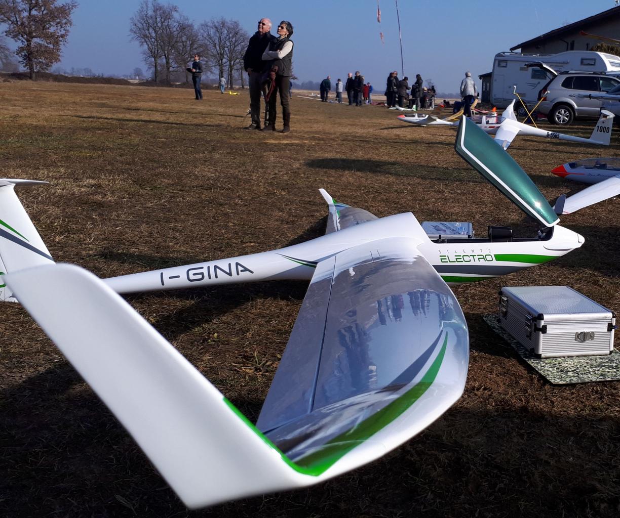

silent
andando contro diversi pareri mi sono ostinato nel realizzare gli alettoni strip come il vero e in pratica zi sono dimostrati molto efficienti anchs sfruttando le miscelazioni per profilo varkabile...

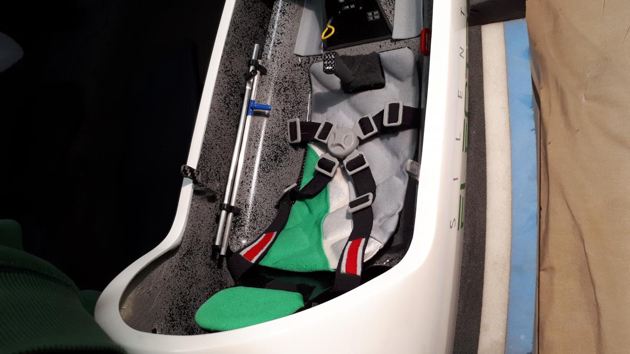

interni
qualche immagine dell'interno concepito in modo sobrio per poter facilmente accedere alla batteria..

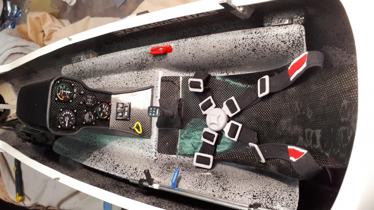

cockpit
come di solito amo fare per i miei alianti uso particolari in carbonio soprattutto per il cruscotto..

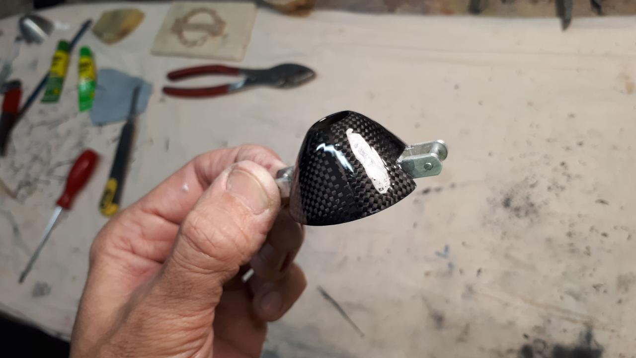

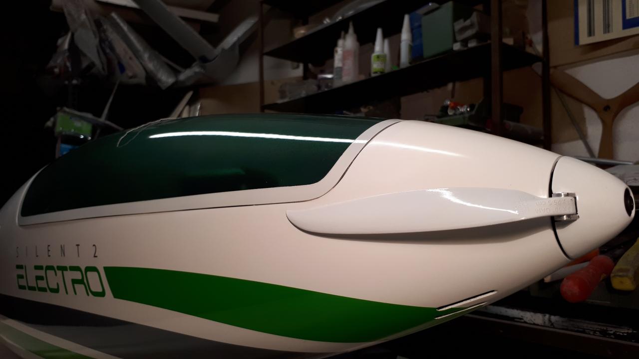

ogiva e affini..
volendo riprodurre il vero aliante con motore frontale è nato subito il problema di avere un ogiva che segua il profilo della fusoliera, dunque dopo aver concluso le prime prove di volo mi sono messo all'opera per creare stampo e controstampo per poi ottenere un'ogiva in carbonio di forma ottimale..il risultato è stato ottimo
