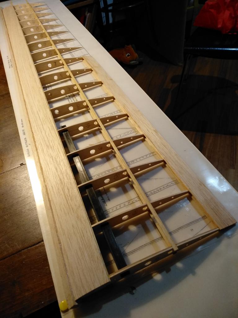

Salve a tutti, Sono alla mia prima esperienza nella costruzione di un aliante (nelle mie intenzioni da pendio). Apertura alare di 2m, corda alla radice 20cm e corda all'estremità 15cm. Sono completamente a digiuno di aeromodellismo, mi sono informato a lungo prima di iniziare e vorrei in questa sede scogliere alcuni dubbi. Allego una foto dello stato di avanzamento della costruzione dell'ala perché il mio problema ora è sapere se è opportuno chiudere il D-box lungo tutta l'ala con pezzi di balsa a vena verticale o bastano solo le prime 4/5 centine. Allo stato attuale l'ala pesa 120g. Grazie in anticipo a tutti coloro che vorranno darmi i loro consigli. |

Ciao, anzitutto mi sembra che nella tua ala manchi qualcosa, cioè i due longheroni sui quali il dbox si chiude, che di norma sono collegati al porta baionetta. Credo non avrebbe senso realizzarlo solo parzialmente, avresti una sezione di ala più resistente alle sollecitazioni, ed una meno, con un eccesso di lavoro nel punto in cui si interrompe. Ti segnalo anche un' altra situazione, hai già parzialmente rivestito l' ala, ma il dbox lavora meglio se i pannelli verticali rimangono impacchettati sotto il rivestimento. Il disegno cosa dice? Che modello è? Marco. P.s. sul forum trovi molti esempi, come nella discussione sulla costruzione dello Scott Viking o del Geppio i cui disegni ci sono stati generosamente donati da Giulio Cornia.

Grazie Marco, In realtà il longherone c'è, è un 6x3mm sia sopra sia sotto realizzato in samba, lo si intravede sporgere di 1mm circa dal D-box. Ho lasciato questo gradino per appoggiare le striscie di rivestimento delle centine su cui fare aderire meglio l'oracover. L per palace ho preso spunto da quello realizzato da Alaschock con la fusoliera realizzata in polistirolo a perdere rivestito in fibra. Per le ali invece ho deciso di abbandonare resine e polistirolo e provare col legno e ho ripreso il disegno dell'ala del Sinbad Supreme trovato in rete. |

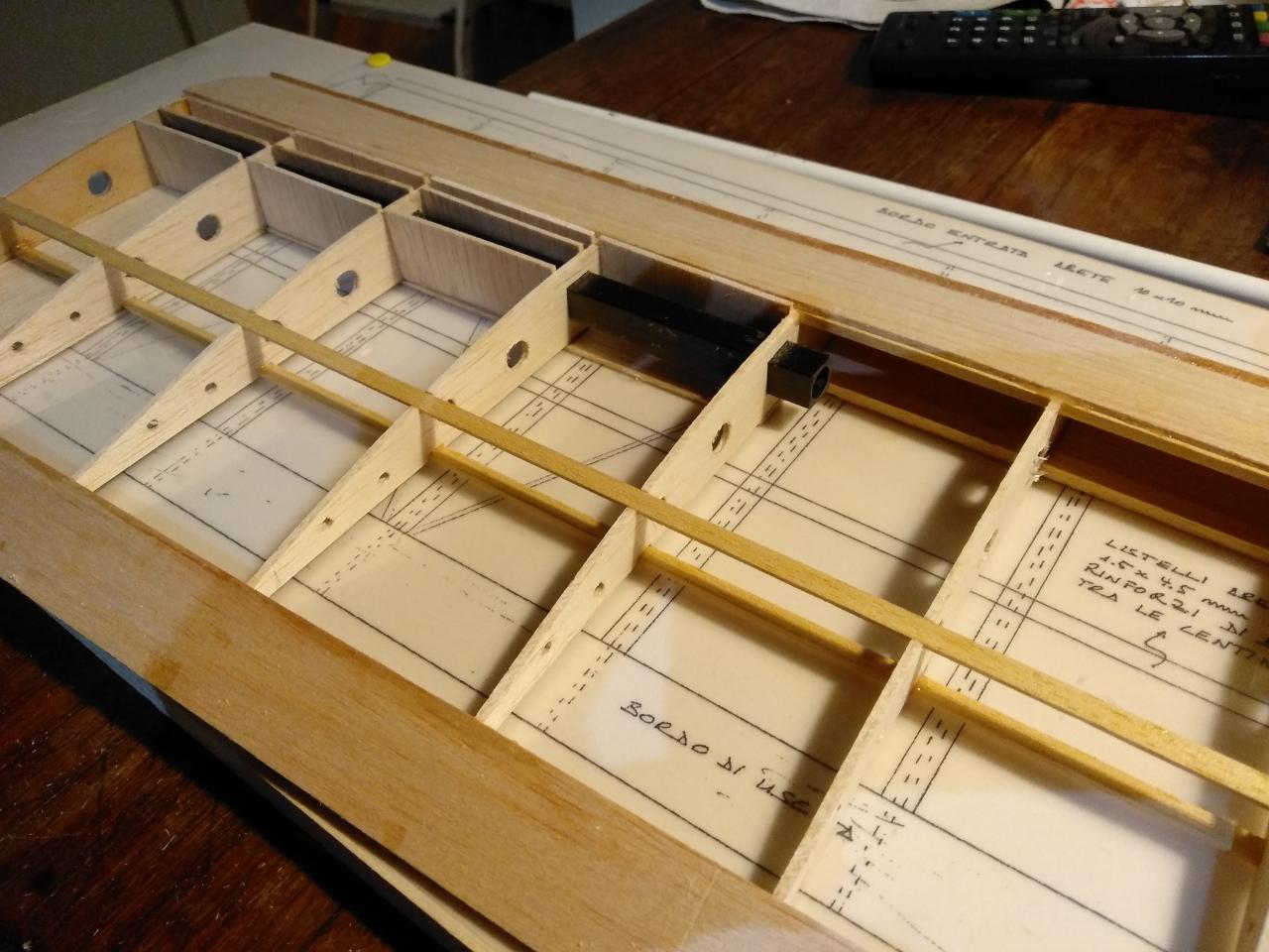

Esatto. Sì, ho visto quel build log, veramente bello e interessante. In realtà ho visto decine di modelli, build log, siti e scaricato diversi progetti... Vedremo cosa ne viene fuori. Allego una foto dell'ala da un altro punto di vista dove si vede il porta baionetta in carbonio. Lo fasceró con balsa 1,5mm a vena verticale. Si vede anche il D-box ancora da chiudere. |
