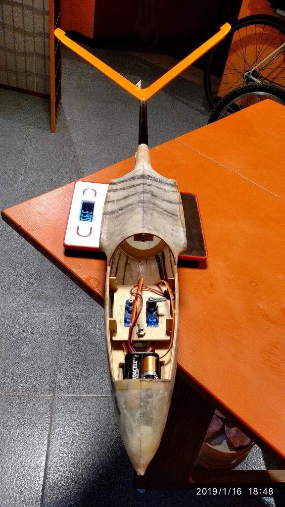

In effetti avrei voluto incominciare da un progetto esistente ma, non trovando niente che mi soddisfacesse in termini di complessità, apertura alare, ecc sono partito prendendo spunto dal modello di Alaschock. Solo dopo aver iniziato ho scovato il bellissimo progetto del gheppio e dello scott-viking che Cornia ha gentilmente messo a disposizione degli utenti del forum. Vabbè, sarà il prossimo modello che metterò in cantiere.
Intanto col mio progetto sono a questo punto: quasi completata anche la seconda ala (a breve delle immagini) e fusoliera realizzata con la tecnica della forma in polistirolo a perdere di cui allego qui sotto le foto. Ci sono già inseriti servo e pacco batterie per testare gli ingombri e il peso: mancando i tiranti e i cavi, per ora sono a 399g di fusoliera con impennaggi di coda inclusi. È lunga 96cm. La superficie non è proprio liscia e uniforme ma come primo tentativo di fibratura la lascerò così.
Mah, vedremo...
