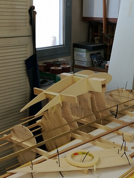

Proseguo con lo studio della giunzione ala fusoliera...
