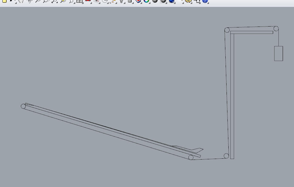

Originalmente inviato da LV-GDG Visualizza messaggio
Mi permetto di suggerire un corso di "Meccanica applicata alle macchine"....
E' uno schizzetto fatto al volo per rendere l'idea... se sai fare di meglio, sei il benvenuto nella discussione.

disegno
Originalmente inviato da Peppe46 Visualizza messaggio
il commento non e' riferito allo schizzetto... e' il sistema che non funziona!
L'accelerazione del modello sarà del tutto modesta e alla fine della rampa "cadrà" a pochi centimetri....!!!
Per aumentare l'accelerazione dovresti prevedere un sistema di carrucole, aumentare la corsa e le dimensioni del peso, ecc...
La proposta non e' viabile!
Guillermo
in pratica un paranco 1:6 almeno, ma offre troppa resistenza, sempre meglio un buon elastico
Guillermo
""Parliamo di full size o aeromodelli?
Stazza approssimativa?
Comunque la vedo dura mandare in volo alche un modello, con una rampa a contrappeso.
Dovresti costruire un marchingegno di dimensioni almeno 8/10 volte il velivolo che vuoi testare.""
E' quello che ho scritto infatti.
Comunque, finchè l'interessato non si degna di dirci cosa gli serve di preciso, sono tutte supposizioni inutili.
