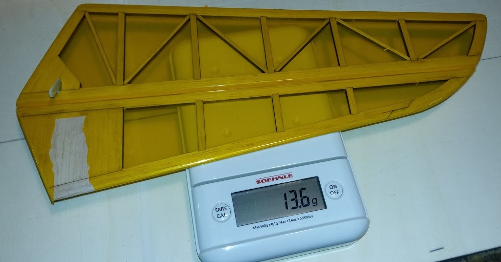

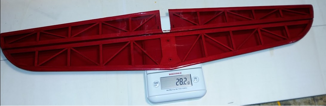

Iniziata la ricopertura. I piani di coda ricoperti pesano 13,6 gr e 28,2 gr mentre la fusoliera vuota (senza bowden) è ora 122,2 gr. Il peso della fusoliera non mi sembra disprezzabile considerando che l'analoga fusoliera CLM pesa circa 130 gr ...anche se probabilmente una fusoliera con pod e tubo risulta più aerodinamica e più robusta dell'economica e tradizionale fusoliera in balsa.
C'è da dire che le fusoliere degli ottimi modelli Art Hobby pesano assai di più. Ho disponibile una fusoliera nuova di un High Aspect elettrico che volevo usare ma ho rinunciato per il peso assai elevato.

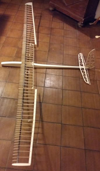

Ricopertura terminata. Ora la struttura vuota senza elettronica pesa
semiali: 136gr+137gr
ala centrale: 193gr
fusoliera: 122gr
deriva: 14gr
stabilizzatore: 28gr
La struttura vuota pesa quindi in totale 630gr
Aggiungendo elettronica e batteria dovremmo (spero) arrivare a circa 1.030-1.050 gr con un carico alare di circa 17gr/dm2
