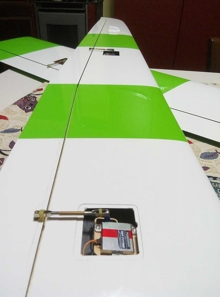

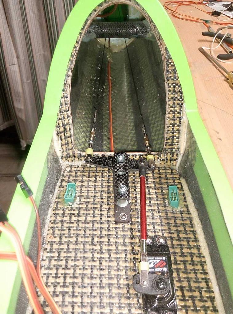

Giovedì con grande soddisfazione ho collaudato il modello in questione...
Costruzione leggera e quindi peso a 4,9 kg in odv (con baionetta in tondino di carbonio).
Le impressioni sono veramente buone, pur avendo un carico alare ridotto non disprezza velocità e acrobazia che risulta molto plastica, allo stesso tempo però il suo terreno di battaglia preferito è la termica che gira in un fazzoletto e sale veramente con poco.
Lascio il video del collaudo ed alcune foto della costruzione.

Wow! Davvero leggero! Alcune domande:
I servi in ala li hai dovuti spessorare per portarli a quella altezza!?
Le rompitratta sono in legno o in espanso?

Mi piacciono molto le connessioni in fuso del cablaggio ali!

- sotto i servi in ala ho messo del compensato da 5 mm per portarli in alto;
- le ordinate in fuso... sono in espanso quelle nel trave di coda (su consiglio di un tipo losco che si aggira per il forum) e in compensato da 5 mm rivestito in kevlar quella che si vede alla base della capottina;
