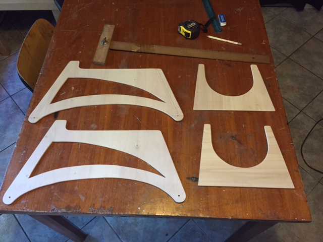

ho sovrapposto la tavoletta con il disegno con l'altra e via di seghetto alternativo....

le fiancate sono pronte, quindi con lo stesso procedimento disegno e taglio la parte anteriore e posteriore.
A questo punto ho i quattro pezzi da mettere insieme ed una idea di come verranno messi.

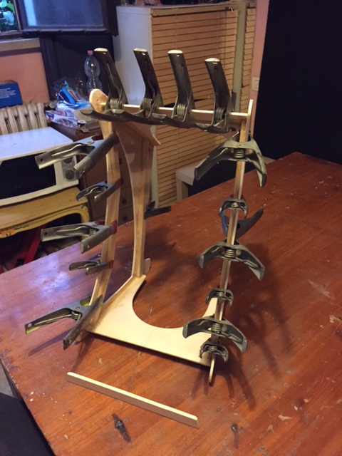

si procede con l'incollaggio...

dato che 5mm di spessore non sono il massimo, ho deciso di mettere qualche listello di rinforzo, anche perché il senso della fibra dei pezzi è verticale......
