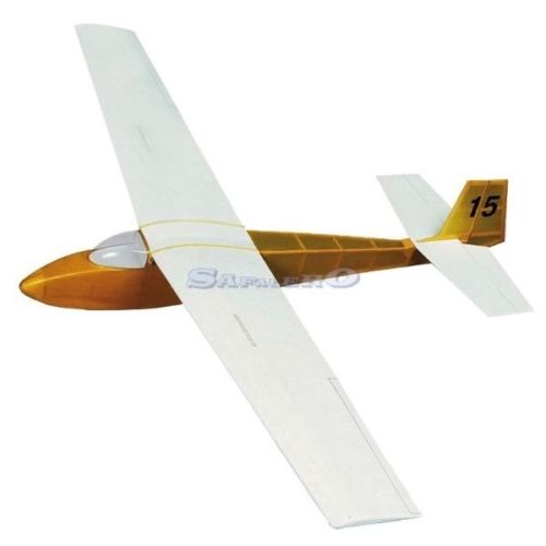

Salve ho un balsa kit da molto tempo che vorrei realizzare, vorrei motorizzarlo e dotarlo di alettoni. Il punto e' che non so come fare per gli alettoni. Allego di seguito una parte del disegno perche' vorrei sapere se devo aggiungere al bordo d'uscita dell'ala un'ulteriore alettone per tutta la sua lunghezza (forse cambierebbe anche il baricentro) oppure se devo eseguire un taglio direttamente sul bordo d'uscita (ma credo che non sia questo il giusto modo). Se qualcuno fosse cosi' gentile da farmi uno schemino sul progetto stesso ne sarei grato. Allego anche la foto del modello. Ringrazio anticipatamente

prima di dotarlo di alettoni sarebbe bene togliere il diedro...

Quello è praticamente un veleggiatore da volo libero. Perché gli vuoi fare gli alettoni? Pensi che servano a qualcosa su un modello del genere? Non servono a nulla, sono solo una complicazione inutile che lo faranno volare peggio. Un modello come quello, o lo fai com'è o cerchi qualcos'altro.

Ma guarda ho gia' altri modelli, e' solo che mi andava di costruire ho questo piccolo aliantino e altre volte ho fatto modifiche con gli alettoni e mi sono trovato bene (ma parliamo di depron basta un cutter e vai), visto che fa al caso mio e voglio farlo, da quello che dice ranox allora dovrei costruire l'ala senza attaccare il bordo d'uscita e renderlo mobile con le cerniere?

togliere il diedro.. non il dieTro.
sto parlando del diedro alare.
Dai retta al gatto, quel modello volerà bene se volerà come è stato concepito.
un modello con il dieDro vira molto bene con il solo direzionale, fidati.
