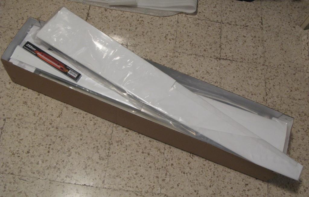

User | Citazione:
Le foto delle modifiche di riktor purtroppo non sono disponibili in quanto il modello non è più in suo possesso e le mie modifiche devo ancora farle! Posso per ora farti vedere le foto della fusoliera e delle ali sul mio bancone da lavoro: Se ti fa un buon prezzo rispetto a quello di Vincenzo ti consiglio di prenderlo: a me sembra proprio un ottimo modello ad un prezzo accessibilissimo, ma è il mio primo di questa categoria quindi non ho molti termini di paragone. Se decidi di prenderlo sarò felice di condividere i miei lavori con te, non appena avrò tempo per metterci mano..... | |
