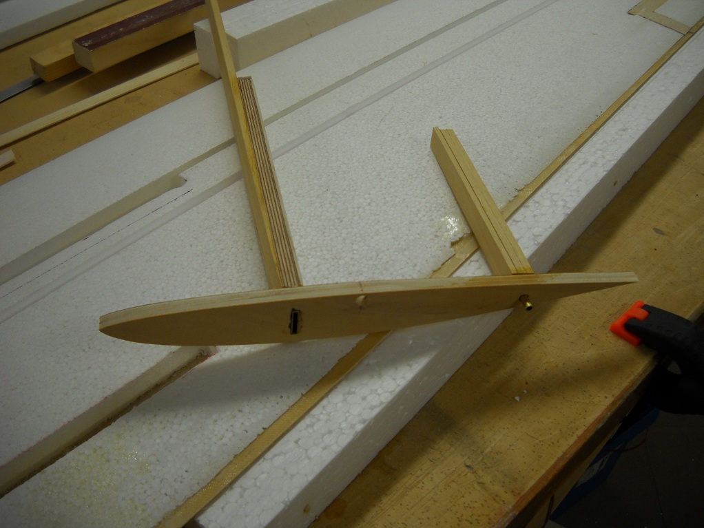

Di nuovo ciao a tutti gli amici del pendio ![]() Sono bloccato a casa un paio di giorni con l'influenza, pertanto ho fatto i montaggi dei video filmati questa estate. Posto due video; il primo è il collaudo del mio nuovo KOBUZ sul monte Catria, il secondo mostra un pò di acrobazia sul Monte Auremiano, il nostro pendio vicino a Trieste. Il modello è autocostruito partendo dalla sola fusoliera in fibra che ho comperato tanti anni fa da Renato Cervi. Caratteristiche: AA 2,80 m - profilo SD 6060 - peso 4,2 Kg - carico alare 80 g/dmq. La costruzione è tradizionale: polistirolo, fibra, obece, longherone a tutta lunghezza. Unica differenza, ho provato (su indicazioni di Luciano Molinari che la usa da una vita) a usare la colla poliuretanica al posto della resina ed il risultato è strutturalmente del tutto soddisfacente. Dai video vedrete che non risparmio nulla al modello in fatto di sollecitazioni e le ali si comporatano benissimo. Solo la durezza superficiale dell obece è leggermente inferiore ma la resistenza a torsione e flessione è ottima. In più niente puzza e niente sacco ![]() Buona visione Andrea Vascotto RC Kobuz 3 Collaudo - YouTube RC Kobuz 3 Aerobatics - YouTube |

Caro Giulio come sempre sei troppo buono, è il modello che è molto valido. Pensa che è la prima volta che non devo trimmare niente a un collaudo. Certo che è veloce, secondo Raffo quei passaggi sul Catria sono ben oltre i 200 Km/h ma sinceramente non saprei anche se il sibilo era quasi da turbina.... Grazie ancora. Bene ora rispondiamo alla domanda sulla poliuretanica: E' lo stesso tipo di colla ma senza pistola. E' della Bostik e si trova in bottigliette gialle col tappo nero tipo boccetta di vinavil da 250 grammi. In pratica è una colla con la consistenza del miele con una resa superiore alla resina perchè ne basta pochissima. Si spalma con una spatolina sull'obece tirandola molto, si mette la fibra e i rinforzi a triangolo e poi si chiude sul panetto tagliato facendo in prima battuta solo la copertura superiore. Bisogna lavorare veloce perchè dopo 10 o 15 minuti comincia a schiumare e in quel momento deve già essere tutto in pressa. La colla entra in ogni poro del polistirolo e dell'obece formando un corpo unico impossibile da delaminare. BISOGNA METTERE UN NYLON TRA OBECE E CONTROSAGOMA altrimenti incolli tutto e butti l'ala .Dopo 4 ore puoi togliere i pesi e tagliare le sedi per longheroni e tutte le altre frattaglie. Ho inserito anche le battute in balsa per gli alettoni che in questo modo una volta tagliati sono già finiti .Ora puoi incollare baionette, longheroni, frattaglie e copertura inferiore sempre con nylon tra obece e controsagoma. Incolli i BE e l'ala è finita, leggera e robusta anche se la durezza superficiale dell'obece è leggermente inferiore ad un'ala chiusa con resina. Allego qualche foto. Per qualsiasi domanda sono a disposizione .Ciao Andrea |

Ciao Andrea, complimenti per il lavoro, decisamente pulito, e per il risultato. Una curiosita' ed una domanda. Qual e' il vantaggio di usare la poliuretanica al posto della resina? Ho capito bene, dai la colla solo sull'obeche e non anche sulla corrispondente faccia del polistirolo? |

Grazie per i complimenti immeritati, io sono solo un turista dell'aeromodellismo, c'è gente che costruisce cose davvero meravigliose.... comunque grazie! rispondo nell'ordine alle domande: Non ci sono veri e propri vantaggi, solo dei pro e contro rispetto alla resina. Il mio amico Luciano Molinari che usa la poliuretanica da anni (e mi ha spiegato il procedimento), lo fa per un semplice motivo, è diventato allergico alla resina epossidica, ed ha trovato questa valida alternativa. Io ho voluto provarla per fare sperimentazione e devo dire che mi sono trovato molto bene. Si hai letto bene Melmoth, si mette la colla solo sull'obece e va tirata il più possibile perchè rende tanto. Il vantaggio principale è che non serve il sacco, la pompa, non devi miscelare niente, pesare niente, anche se come ho già detto la superficie finita è più morbida rispetto alla stessa ala fatta in resina, perchè la poliuretanica non vetrifica, semplicemente fonde insieme legno, fibra e polistirolo. Ovviamente quando chiudi devi mettere l'ala con le controsagome sotto peso come si faceva una volta interponendo un nylon tra obece e controsagoma altrimenti incolli tutto. Per quanto riguarda la domanda di gwaihir ho avuto anch'io lo stesso problema, il panetto è un pò "sguisciante" ovvero tende a scivolare. Ho ovviato all'inconveniente con degli semplici spilloni ricavati da acciaio da 0,8 mm ai quali ho fatto la punta col tamburo vetrato del dremel. Ho bloccato lo slittamento semplicemente trapassando tutto il panetto in un paio di punti liberi dal passaggio di baionette, longherone o il tubo del servo. Un'altra persona mi chiedeva degli alettoni, ho semplicemente inserito nelle anime due listelli da 5 mm di balsa affiancati e un cuneo di balsa in senso perpendicolare all'alettone per fare la tamponatura del lato corto. Per il taglio è molto semplice. Siccome il dorso dell'ala è già bello e pronto, ho fatto due fori passanti da 1 mm e li ho marcati con un pennarello rosso in corrispondenza degli angoli interni dell'alettone in modo da ritrovare ad ala finita la linea fa tagliare. Basta un cutter ben affilato e un righello metallico (da bloccare con due morsetti) e gli alettoni sono pronti e intestati. Ma non è una cosa nuova, diversi modellisti usano anche mettere una striscia di peel ply per cerniera, ma io non lo ho fatto perchè per risparmiare peso non ho voluto verniciare le ali in favore della plastica adesiva a freddo. Allego una foto degli alettoni dopo il taglio. Scusate la risposta lunga ma vedo con piacere che l'argomento interessa. Ciao e grazie Andrea |
