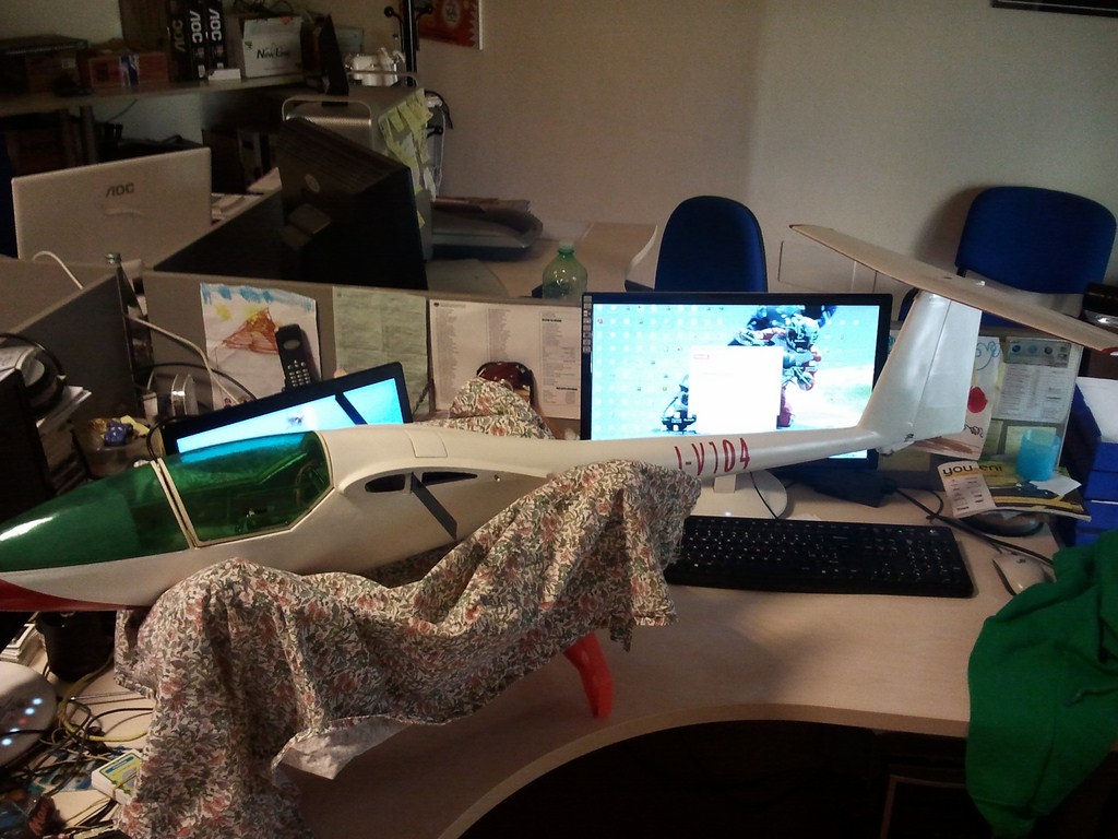

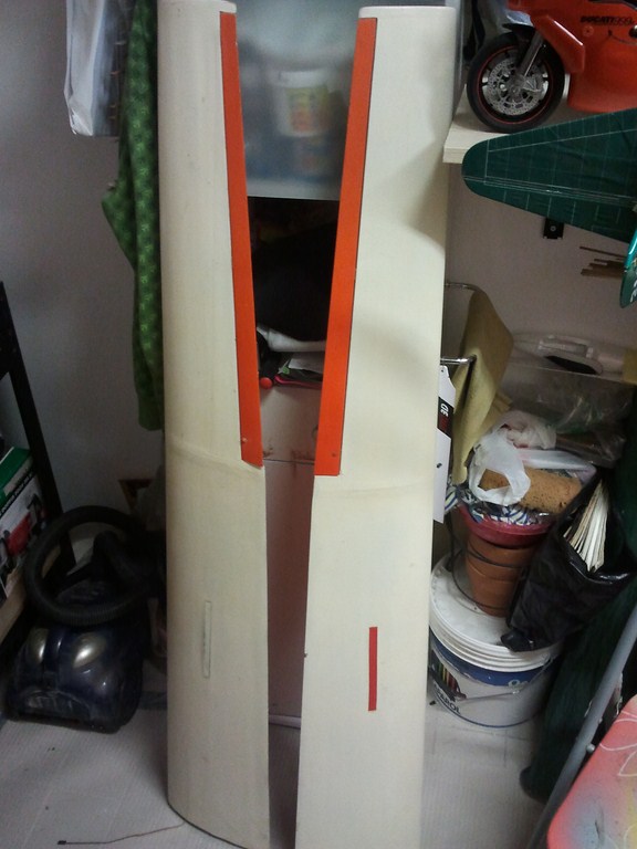

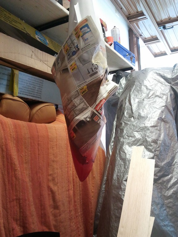

Ciao a tutti,
sto ultimando la restaurazione di un aliante autocostruito ( da un ex socio del campo,r.i.p. )
dopo un restauro (incollaggio,stuccaggio e verniciatura ) eseguito sulla fusoliera/ali , mi trovo a dover decidere gli ultimi e "piccoli" dettagli
l'aliante ha una AA di 3,1m ogni semi ala è di 145cm. la fusoliera è in legno rivestito in fibra di vetro,le ali sono in polisterolo rivestito.
Non ho ancora ancora pesato però il modello!!
la baionetta non c'era e quindi la ricaverò da una striscia d'acciaio di 36cm*2cm*1,2mm.
Per il bloccaggio delle ali però non so come operare sinceramente. una molla? una fascetta? diciamo che gli uncini delle ali,una volta inserite,sono un pelino nascosti nella fusoliera. però nulla di estremamente complicato.
Servirà altro? oppure mi perdo una semi ala in volo?
Secondo dubbio/problema. Data l'impossibilità di aereo traino, come lo posso lanciare al meglio?
con un sistema elastico+monofilo quale è il peso limite per utilizzarlo?
oppure devo costruirmi un vericello assolutamente?
Appena peso il modello inserirò anche questa info!
Grazie mille per i consigli.
PS :allego alcune immagini dei lavori. non ne ho fatte ancora del modello semi montato.
