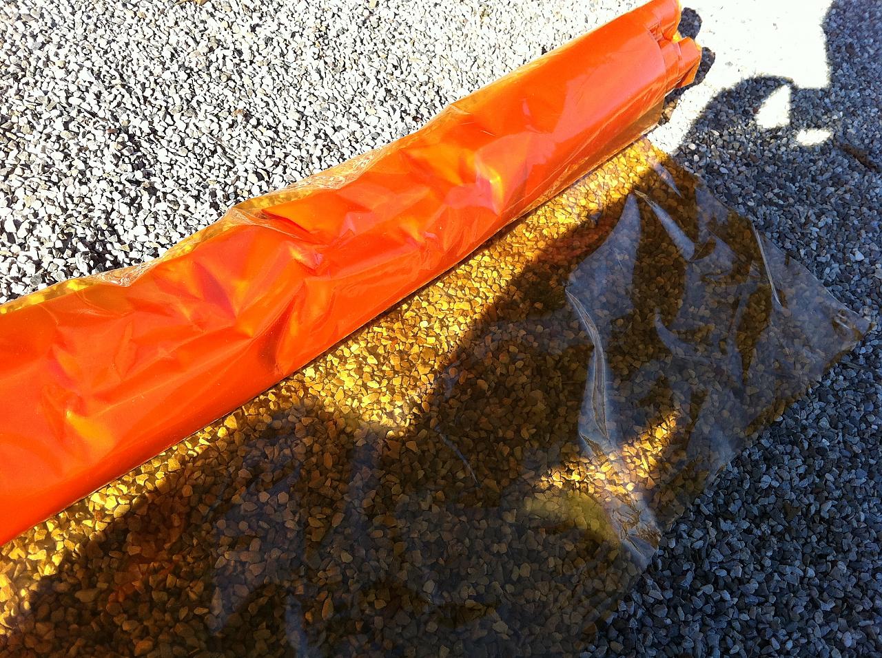

Io ho portato a casa questo lepe 40 micrón arancione trasparente.e' resistente elástico e si adatta alla fusoliera.
Come collante pensavo ad una colla poliuretanica con una piccola percentuale di crosslinker.
Pareri??

L'epp è quello che è (e non dico altro ) puoi vestirlo a festa ma sempre epp è
ok per la poliuretanica, magari un pò di colore acrilico ad acqua per rallegrarlo, altro non farei
