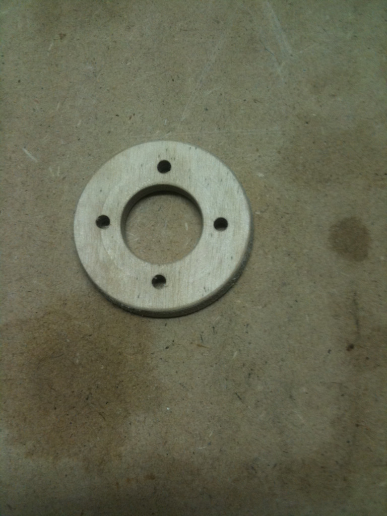

Prima di tutto ho cominciato con la fusoliera,tagliando nella parte anteriore il cono per fare spazio ell'ordinata motore.
L'ordinata motore ho preferito rifarla con compensato betulla da 5.5 mm.
Estrnamente l'ho fresata conica per fare aderire al meglio la colla ( tassativamente UHU plus con microballon) ed avere maggiore superficie di incollaggio.
il mio Super Blade XXL-cono-tagliato_01.jpg   il mio Super Blade XXL-taglio-fuso_01.jpg   il mio Super Blade XXL-ordinata-1_01.jpg   il mio Super Blade XXL-ordinata-2_01.jpg   il mio Super Blade XXL-ordinata-incollata_01.jpg

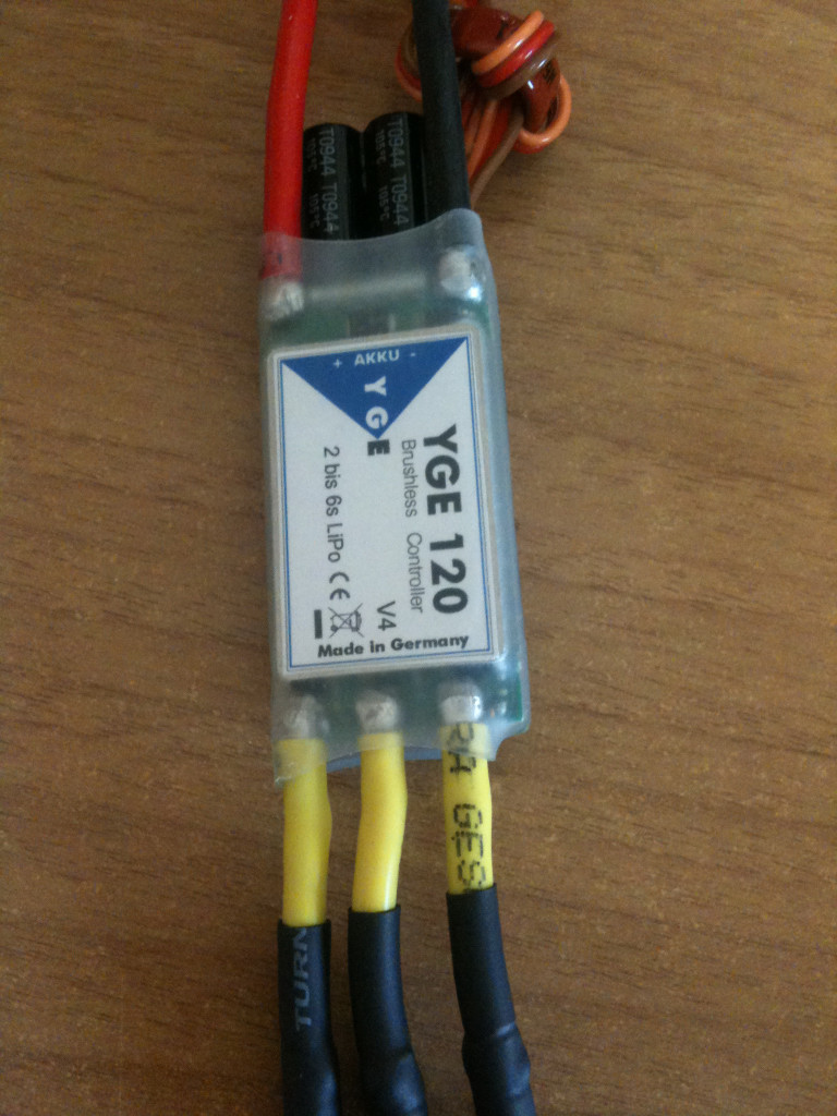

Regolatore YGE da 120 ( che gia' possedevo).
Inizialmente volevo mandarlo a 4 celle magari con una elicona da 17-18 di lunghezza.
Poi invece visto che avevo bisogno di circa 600 grammi di lipo per centrarlo ho optato per lip da 5 celle elica sui 16 di lunghezza.
Piu' watt di potenza a parita' di ampere. ( vado matto quando i watt sono tanti)
il mio Super Blade XXL-motore_01.jpg   il mio Super Blade XXL-regolatore_01.jpg   il mio Super Blade XXL-lipo2_01.jpg   il mio Super Blade XXL-motore-montato-1_01.jpg   il mio Super Blade XXL-motore-montato-2_01.jpg

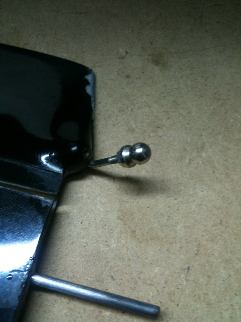

Sui pianetti di coda ho eseguito una modifica come consigliato da Max di Xmodels.
non avvitare gli uniball sulla boccolina di ottone affogata della fibra ( col tempo si rompe) ma adottare lo stesso sistema gia'
adoperato per i blade 2 metri.
un' asta da 2 piegata a 45 gradi e affogata con colla all'interno della parte mobile.

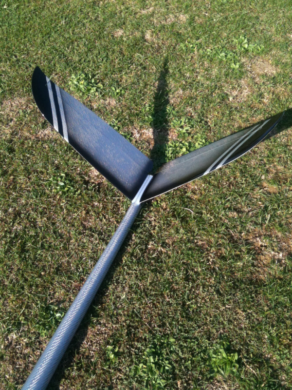

Primo lancio il modello viene letteralmente strappato via dalle mani di Alessandro ( il volontariuo di turno), e cosi decido di salire in verticale.
Risalita a 90 gradi 5-6 secondi di motore e circa 200 metri di quota.
Trimmaggio alettoni non necessario, il modello e' un po' cabrato, devo picchiare di trim per un volo lineare.
dopo alcuni passaggi provo la miscelazione alettoni flap.
I tonneau non sono repentini come il 2 metri ma molto veloci per ali da 3.10m.
Atterraggio pefetto con butterfly anche se ancora da registrare.
Secondo volo provo con 60 grammi in punta, migliorato ma non ancora sufficienti, e io che pensavo di aver esagerato con le lipo.
Purtroppo pero' lo spazio a disposizione e' finito e mi devo arrangiare con qualche peso di piombo.
forse 100 grammi saranno sufficienti.
3900 grammi in ODV.
In conclusione il modello e' un gran modello,nonostante i quasi 4 kg in volo sembra una piuma, se lo flappi 4-5 gradi e' praticamente fermo.
Se misceli alettoni e flap diventa cattivo e aggressivo.Il motore e' molto esuberante, chissa' con le ali da 2.57m come sara'.
Vi terro' aggiornati appena mi arrivano.
il mio Super Blade XXL-blade-1_01_01.jpg   il mio Super Blade XXL-blade-2_01_01.jpg   il mio Super Blade XXL-blade-3_01_01.jpg   il mio Super Blade XXL-blade-4_01_01.jpg
