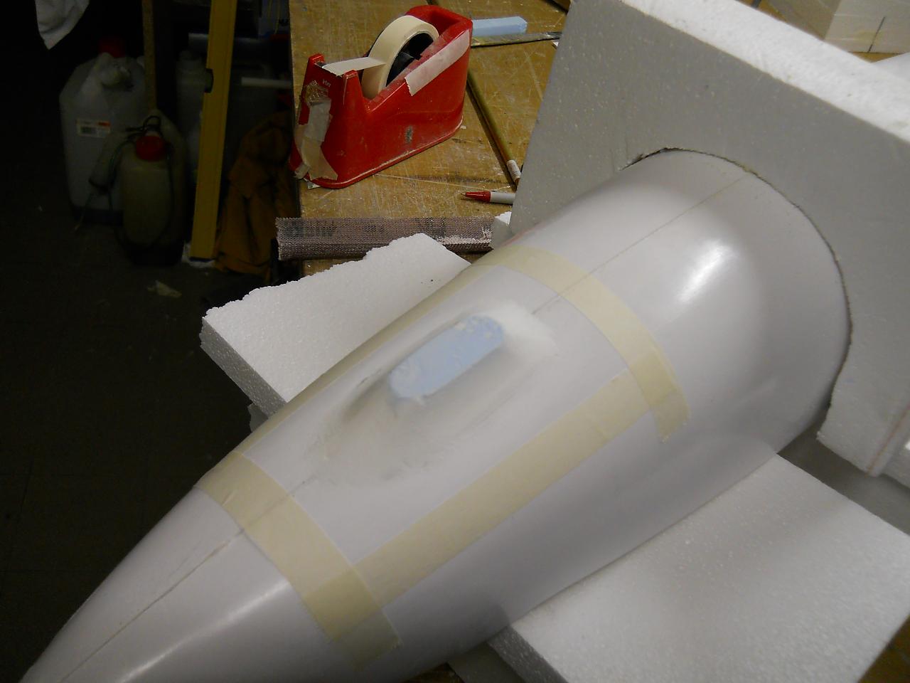

Finalmente, ho collaudato con successo il mio SZD54 autocostruito prendendo una fusoliera di un ask21 e trasformandola in una fuso szd54 ( o per lo meno simile).
Vi racconto la storia,se v'interessa,
Tempo fa.............
Cerco un modello non presente sul mercato e guardando i full size sono colpito dalle
caratteristiche del PERKOZ SZD 54.
Aliante versatile adatto alle mie esigenze e/o voglie, quindi mi metto alla ricerca del modello
Non trovandolo nel mondo modellistico,ho iniziato da capo il progetto di modifica
fusoliera ASK21 aquistata anni fa', incomincio a fare qualche modifica qua e la' , sostituzione della deriva ,aggiunto ruotino anteriore,modifica capottina,etc.
poi arriva la costruzione delle ali in polistirolo con rivestimento in legno , fibra su tutta lunghezza + fibra di rinforzo dove serve,portabaionetta tonda con longherone tutta lunghezza a scalare ,etc,il tutto sotto vuoto.
infine ,verniciatura, collaudo ed eccomi qua'
vi posto qualche foto.

Gran lavoro di "tuning" ! Non è certo da tutti trasformare un ASK21 in un SZD54...
La deriva ricostruita mi fa proprio "rabbrividire" al solo pensiero !
Ci dai anche qualche dato delle dimensioni e dei pesi ?
Ma le foto del collaudo ?

aggiungo:
la capottina è made in Elio (SWIFT 320)perchè non avevo voglia di fare uno stampo per una sola.
dati modello
apertura alare:
4.45mt con prolunghe
3.80mt senza prolunghe
peso odv 7,8 kg
corda 32cm-10cm estr.
queste ultime foto sono quelle del collaudo ieri in croce arcana con vento a 30km/h purtroppo ero solo e non ho foto col modello in volo per ovvi motivi.
ieri ho provato anche le ali del PRISMARAY con vera soddisfazione......ma questa è un'altra storia che vi raccontero' stasera o domani.......
