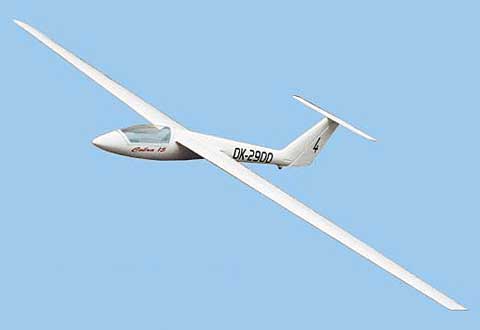

Che ne dite di questo modello? E' da una settemiana che l'ho visto alla movo e non riesco a togliermelo dalla mente ho cercato un po' e ho trovato questo sito http://msi.pl/~mirage/modele/cobra.html che fa vedere un po' più foto...
Secondo voi è un modello valido? Lo volevo regalare a mio padre che ormai vola dalla scorsa estate con dall'Easy Glider.
Secondo voi con quel profilo ha bisogno di un motore o sta su senza problemi? (prima con l'Easy Glider volava con il motore)
Grazie.

Un aliantino del genere e ci vuoi mettere il motore?
voli tranquillo anche senza secondo me.
Tra l'altro se non sto sparando la boiata del giorno, i profili S che iniziano con 3 dovrebbero essere "multipurpose".

Originalmente inviato da alegerry
E quindi che significa?[/quote]
Che dovrebbero essere capaci di fare un po' di tutto: termica, velocità non troppo spinta, un minimo di acro. L' S3010 mi sembra un parente stretto del S3021 che è un profilo dallo stallo tranquillo e dalle ottime caratteristiche in termica. In pendio con condizione forte vola bene se caricato, altrimenti sfarfalla un po' e si finisce dietro cresta. Mi sembra un buon modello, poi elettrico dovrebbe essere piuttosto veloce. Il motore mettilo se voli in pianura o su pendii scarsi, altrimenti... tutto quello che non c'è non si rompe. Comunque, richiede più impegno di pilotaggio rispetto all'Easy Glider.
Ciao!
Ciao!
esatto!

Bel modello da 2,4 metri, l'ha preso un mio amico e ne è pienamente soddisfatto,... se lo trovo al prezzo che l'ha preso lui, o vicino, ci faccio un pensierino anche io...

io lo pagai 130 euro o giù di lì. E li vale tutti.
L'unica difficoltà che ho avuto è nel fissaggio del servo del profondità, che è alquanto macchinoso. ma fatrto questo... WooW!
