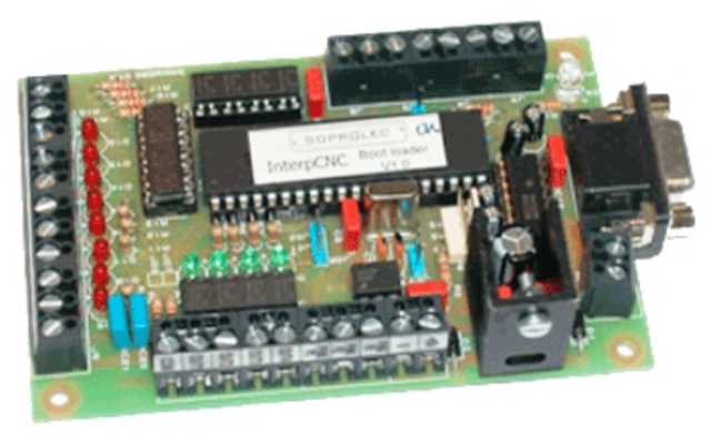

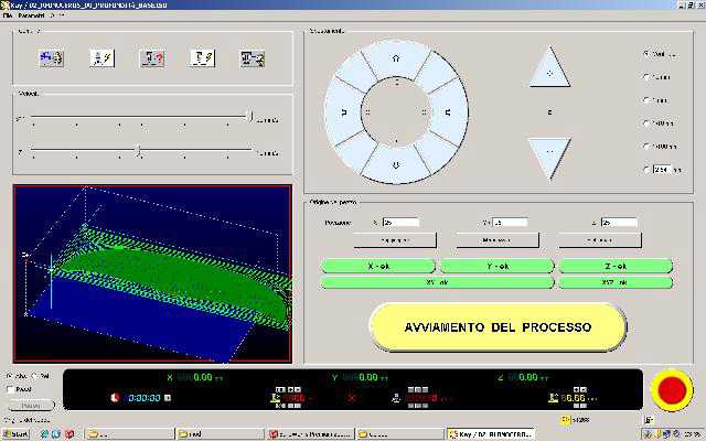

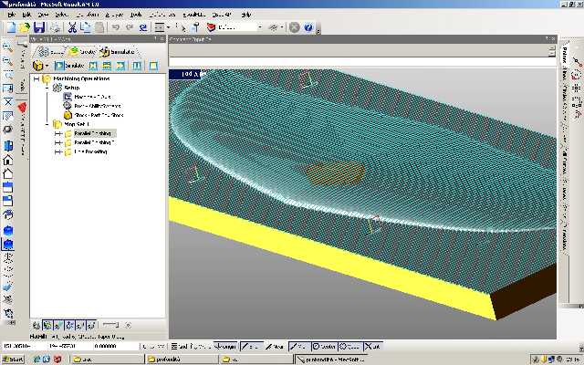

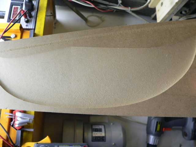

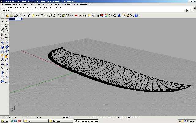

Ecco la prima mandata di foto della prima fase di test del sistema CAD/CAM/MILL ovvero i software per disegnare gli stampi, farne i percorsi utensile e pasasrli in macchina per fresare ...
La prima scelta fu ... quello che avevamo tra le mani ... cioè Rhinoceros come modellatore 3D, VisualMill per i percorsi utensile, Galaad per la messa in macchina del g-code ed una scheda della Soproloc della InterpCNC per il controllore assi ...
I primi risultati ... che disastro !!!
Abbiamo trovato problemi nella modellazione, avevamo sbagliato la sezione frontale del pianetto del profondità (componente scelto per il etst) e sopratutto il pezzo fresato aveva delle evidenti irregolarità ...

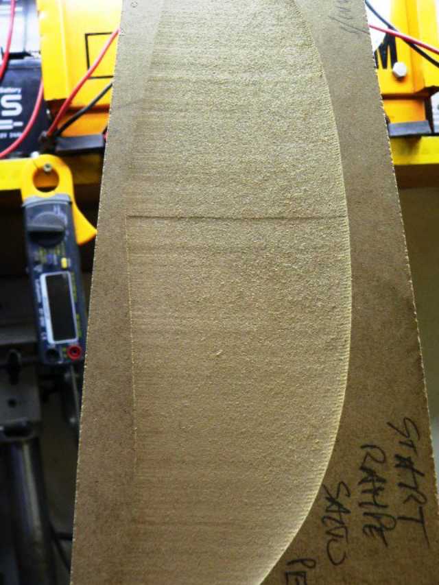

Dopo tre mesi circa di insuccessi, dopo avere praticamente rifatto tutto i procedimento cento volte senza mai avere successo, dopo avere dato la colpa (più o meno) a :
1) irregolarità nella mesh nel passaggio modellatore/cam
2) tolleranze del cam
3) interferenze elettriche della fresa cnc
4) problemi meccanici sempre della fresa

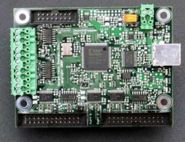

... e dopo avere detto una quantità imprecisata di imprecazioni varie ... abbiamo trovato il problema ... la scheda Soprolec in accoppiata con Galaad era troppo lenta per fresare in 3D con tre assi sincroni ... in pratica la sua velocità di calcolo non era sufficente a dare in tempo reale il giusto stream di dati alla fresa che quindi, in maniera del tutto casuale, generava delle irregolarità nella superficie ...
Abbiamo quindi cambiato tutta la catena di lavoro usando SolidWorks per la modellazione solida, sempre VisualMill per il CAM, Mach3 per la messa in macchina del g-code ed una scheda di controllo assi più performante, la Smooth Stepper ... risultato perfetto !!!

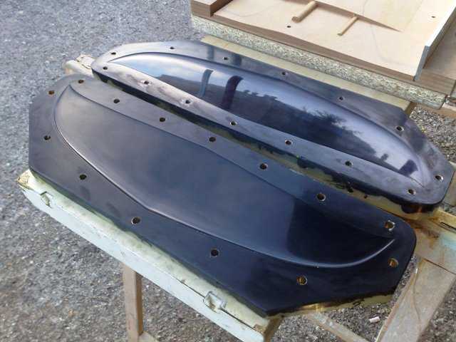

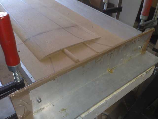

01 - Pianetto Mk I

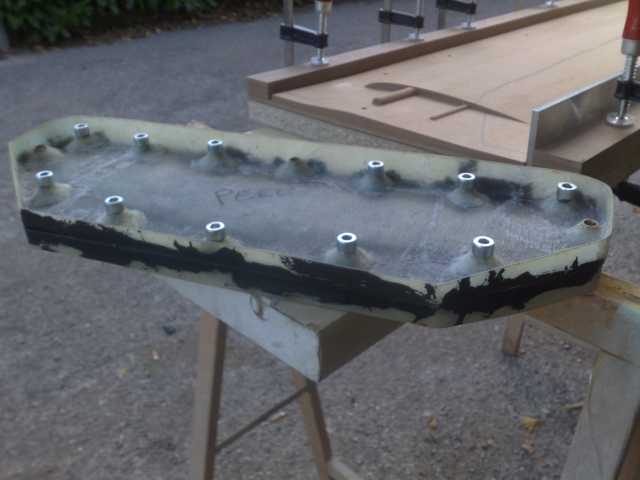

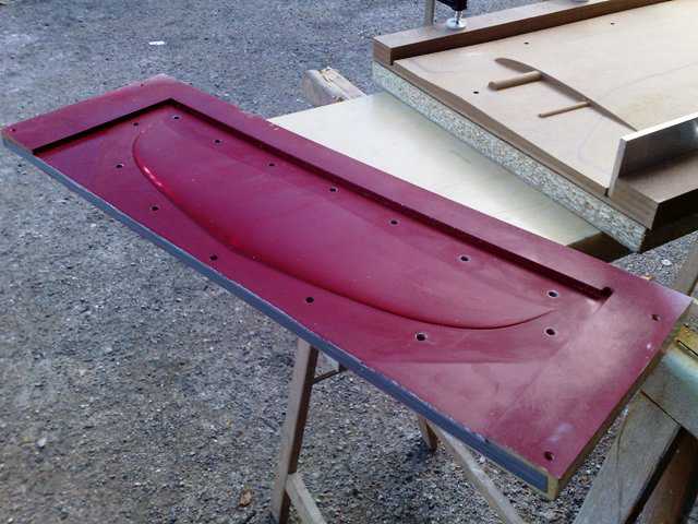

A questo punto abbiamo fresato su MDF il maschio di un semipianetto, con i fori di centraggio simmetrici rispetto alla mezzeria ... lo abbiamo un poco lisciato a mano sistemando le imperfezioni e verniciandolo a lucido per poi cerarlo ...
l'MDF non è il massimo come materiale per fare i maschi però costa poco, non è troppo duro da lavorare ... se volete fare delle prove e siete agli inizi ve lo consiglio ... ne abbiamo fatto fuori parecchi metri quadri prima di ottenere qualche cosa di buono
Il procedimento di laminazione dello stampo è quello classico ... ne ho delle foto della costruzione dello stampo delle ali che pubblicherò più avanti ...
Ottenuti gli stampi abbiamo laminato sotto vuoto i due semipiani (sotto e sopra); anche qui metodo classico ...
Ecco il risultato ...
ed ecco una sezione ...
Spero che queste foto vi siano gradite come racconto di questa lunga faticata che abbiamo fatto ...
