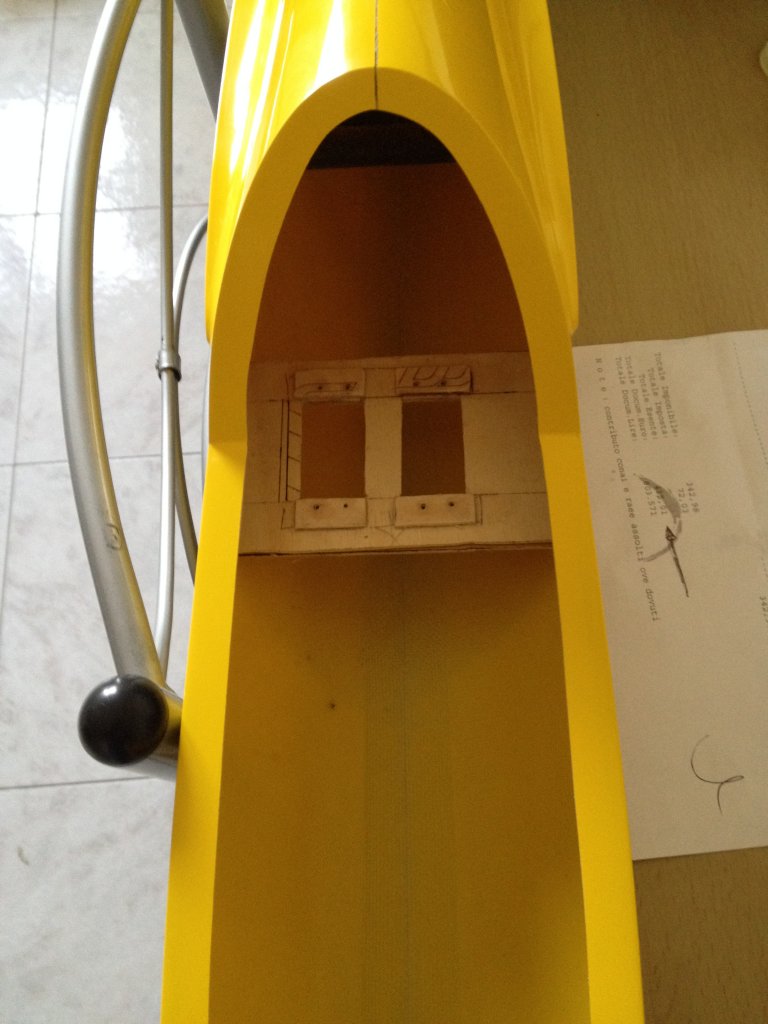

Veramente io metto tutti e due i servi in fuso. Il direzionale con pull-pull, il profondità con asta in carbonio 5 mm. Soluzione che ho su altri modelli e va benissimo. Col servo in coda aumenti tanto la zavorra in punta.
