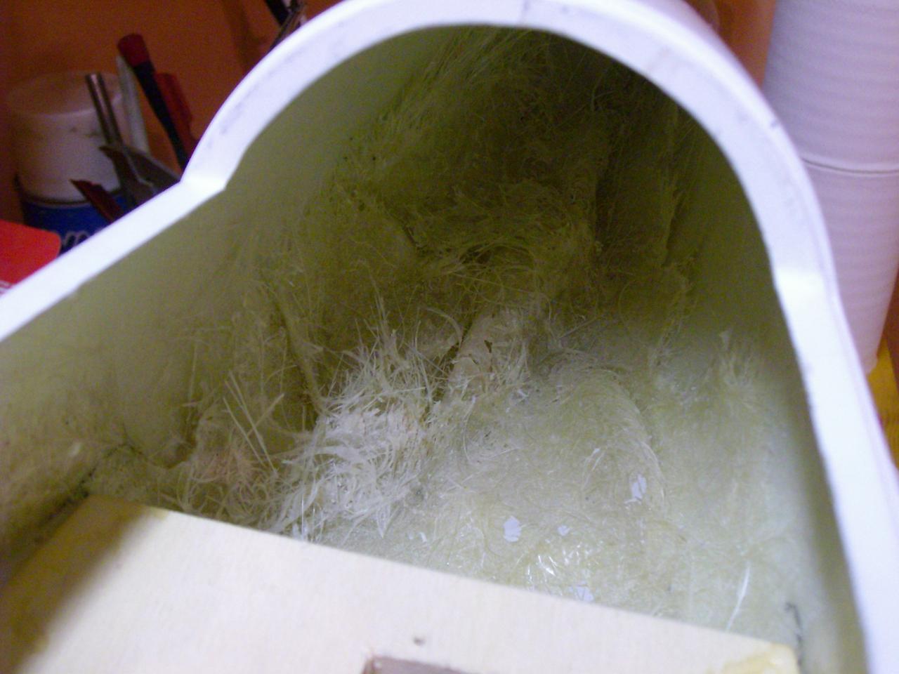

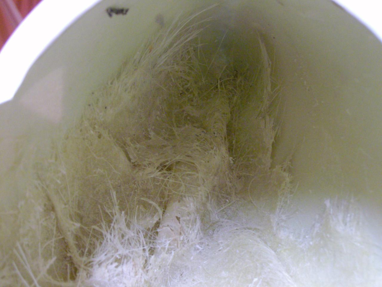

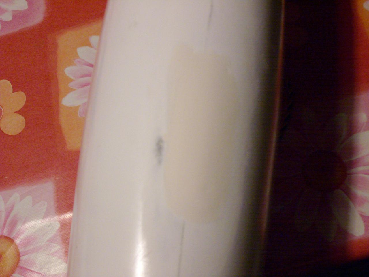

Finita la fibratura dentro e stuccatina fuori, ancora da rifinire x bene. Il lavoro mi gusta assai.... X le batterie ho pensato di metterle nel baricentro, così quando le cambierò con delle lipo, la centratura del modello non cambia. Le ultime foto mostrano il muso con quello che hanno fatto in fabbrica credo, dato che l'ho preso da un utente del forum. Giusto x rinforzare la punta, senza contare che nella coda hanno messo un blocco di rowing e fibra tappando il tutto , x la medesima cosa, irrobustire il tutto. Spero di riuscire a toglierla senza fare danni. Accetto consigli x posizionare la batteria.
Roby Varese

Il discorso batterie sul baricentro è assurdo..
per bilanciare il modello poi che fai? metti 300 grammi di piombo nel muso?
Prendi le tue batterie, mettile in punta e bilancia il modello.
Se e quando dovrai cambiare con le lipo non devi far altro che:
-pesare il pacco batterie che è sul modello,
-pesare le lipo.
-aggiungere alle lipo un pò di piombo, fino ad arrivare al peso del pacco che hai tolto.
Ma lo usate il cervello prima di scrivere ste "struzzate" ???

La decisione di metterle in punta non cambia, ma guardando dentro hai visto che casino di fibra che hanno messo? Il problema è come toglierla senza rompere niente, quando comincio a tirare quello che riesco a tagliare.
Provo con dremmel scartavetrando.
Roby Varese
Roby Varese
con il dremel, come hai giustamente detto usando la materia grigia, ci metti un minuto a pulire tutto
metti il rullino con la carta vetro e vai di polverone
