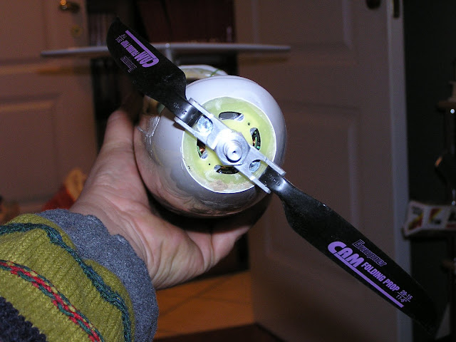

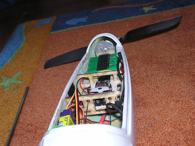

immagini interessanti, peccato non ci sia in vista laterale
