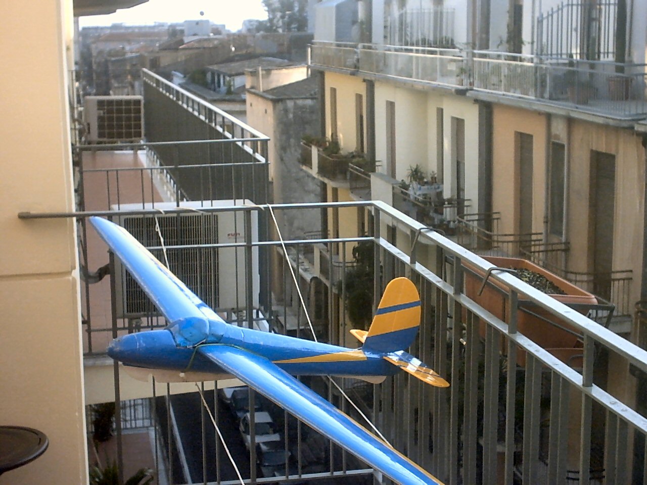

Salve come promesso in questa discussione:
http://www.baronerosso.it/forum/inde...howtopic=17052
Vi posto le foto del mio nuovo modellino.
Si vede chiaramente che è la prima volta che costruisco un modello di questo tipo, la prima volta che uso del rivestimento ( fra l'altro faceva veramente schifo), la prima volta che faccio termoformatura, insomma è stata la prima volta che facevo tante cose che per voi magari ormai sono quotidiane e quindi non ho saputo rifinire benissimo.
Le ali sotto sono gialle e quindi visibili. Superiormente metterò qualche bella scritta bianca o rossa per spezzare un pò tutto quel blu.
Il modello pesa in odv 950g (mi sembrano tanti) per una superficie alare di 24dm2.
Speriamo che voli.
Cosa ne pensate? Vi prego fatemi domande o critiche o suggerimenti prima del collaudo ci tengo molto perchè l'80% di quello che ho imparato lo so grazie al forum
CIAO!
Alfedo

Originally posted by twentynine@26 ottobre 2005, 16:51
che sei tu quello li?
Puahahaha si si sto male, ho la febbre, ma la foto sul balcone me la sono fatta lo stesso.
Insomma, commenti? nessuno?

Che dire gli aerei in EPP hanno la funzione di volare se vola OK, comunque il tuo Schwaeizer sembra ben fatto.

Ma quel pattino non è un po' esagerato?

Mi sembra comunque destinato a durare pochi atterraggi!
l'aereo o il pattino?

Il pattino, motivo: pattino rigido e fragile, aereo pesante e morbido! <_<

Ciao, hai fatto un bel lavoro, però hai lasciato poca carne nella fusoliera davanti a B.E., quello sicuramente sarà un punto di rottura. L'ala venendo avanti ti può rompere il pezzo di fuso del dorso.
Prima di lanciare dovresti eliminare la capottina e incollare un pezzo di poli e sagomarlo. Se proprio vuoi dare il senso di una capottina puio rivestirla di un colore diverso.
