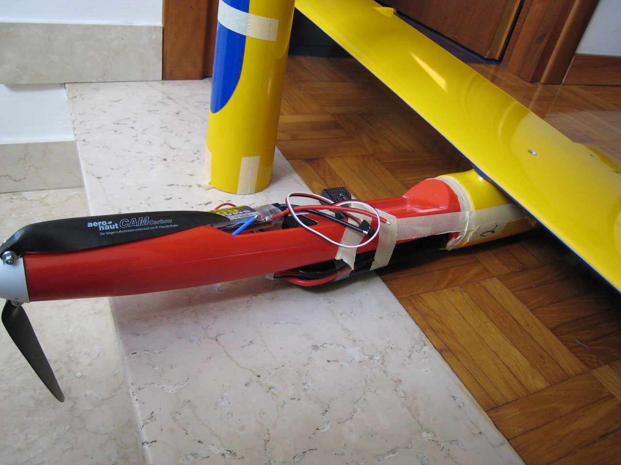

Beh, stiamo ancora assemblando. Stiamo, perchè ho un amico che mi sta aiutando (in pratica fa tutto lui!). E' presto ancora per dire, ma sembra evidente che la coda del modello sia pesantuccia, tanto da richiedere dagli 80 ai 150 grammi circa di piombo per bilanciarlo. E' troppo piombo, considerando che è un modello elettrico e che quindi andrebbe bilanciato con la componentistica di propulsione.
Tutto questo piombo malgrado abbiamo messo un pacco di NiCd da 5 celle per alimentare la ricevente. Inizialmente volevo utilizzare uno switch da 3 Ampère (5 sotto carico) per alimentare i servi, ma vedendo quanto peso richiedeva in punta, ho optato per il pacco di Nicd. Ora è da vedere se tagliare o meno quel supporto di colore rosso che sostiene l'elettronica per riuscire a sistemare meglio le cose...
Ecco. Come dicevo sono pentito di aver preso la versione elettrica e non quella normale, che ha la fusoliera più capiente e più semplice da utilizzare. Primo suggerimento è di prendere la versione normale.
Secondo suggerimento: cercare di capire i servi richiesti dalla Valenta e prendere quelli. Dico ciò perchè nella scatola ci sono degli stupendi portaservi fresati in legno, ma di misura non compatibilie con i servi che mi erano stati consigliati. Accidenti!
Abbiamo dovuto rifarli. Si sarebbe risparmiato tempo utilizzando i servi indicati.
In coda ci va un servo standard.
Il modello l'ho preso qui: http://www.modellhobby-shop.de/
Nella ali ci sono stati degli Hitec, questi: HS 125 MG e HS-225MG
Il motore può essere diretto se utilizzi degli inline adeguati. Puoi utilizzare il Phasor 45 consigliato dalla Valenta, oppure quelli suggeriti nel sito. Oppure vai su motori ridotti, tenendo presente che la fusoliera è di dimensioni ridotte.
Io ho utilizzato questo:
MEGA 22/45/3E opto Combo
Celle:
DYMOND XC-3300 4S 14,8V 20C
Elica ogiva e mozzo:
Aeronaut folding propeller 13 x 8 " (Freudenthaler system)
Reisenauer spinner 40,5mm
Reisenauer middlepart 41mm,clamping piece for 5,0mm shaft
Non so dirti che tipo di risalita farà il modello con questo motore. Credo buona.
E non so dirti ancora il peso complessivo, dato che stiamo studiano la soluzione migliore.
Spero che voli bene, come i possessori del modello hanno ampiamente confermato.
Per ora, tutto qui.

In coda abbiamo messo un servo standard. Si può mettere qualcosa di più leggero, purchè preciso e robusto. Si risparmiano 15-20 gr in coda. Probabilmente, stante il diverso braccio di leva, quel peso in più in coda dovrebbe comportare un peso tre volte maggiore per il bilanciamento del modello. Quindi farebbe risparmiare 50-60 grammi in punta.
Valuta tu.
Sì, il piano di coda è tutto mobile.
Prova a capire bene, forse anche sul sito della Valenta, che servi richiede il Thermik XL. E procurati quelli, se compatibili con le finanze. Qualcuno può aiutarci a capire che servi sono previsti dalla casa produttrice?

Uhm!
Ben lungi dal pontificare, posso raccontare i problemi che abbiamo avuto nella costruzione. I problemi sono legati al fatto che la versione elettrica ha nel muso una struttura in fibra, colorata di rosso, che alloggia la componentistica propulsiva. Questa struttura viene incollata alla parte centrale-posteriore della fusoliera e poi viene rivestita da una copertura di colore giallo, una specie di musetto, che copre il tutto. Il musetto giallo è rimovibile, l'abbiamo fissato lateralmente con un paio di viti.
Il 1° consiglio che mi sento di dare: NON COMPRATE la versione elettrica, ma quella normale. Quella doppia struttura sottrae spazio senza dare maggiore robustezza, e rende problematico l'alloggiamento delle componenti.
Dato che voi NON ACQUISTERETE la versione elettrica ma quella normale, non avete bisogno di copiare le fatiche necessarie per la versione elettrica (ed è anche una scusa per non dover fare le foto).
Abbiamo avuto GROSSI problemi di spazio, ma alla fine ce l'abbiamo fatta. Tutto è dovuto alla perizia di Federico, un amico aeromodellista che ha curato il montaggio del modello.
E' servito molto più tempo di quello che ci si aspettava per montare il modello.
Sono state necessarie circa 30 ore.
Il servo del direzionale è fissato nel muso, lavora con un bowden ed ha poco gioco.
Le estremità alari le fisso con del nastro isolante.
I piani di coda li fisso ad incastro, dopo che con un po' di colla ho aumentato la frizione con le baionette, rendendo l'inserzione più difficile.
Il servo del comando di quota è, ovviamente, dato che c'è un apposito alloggiamento, in coda.
Nelle ali abbiamo fatto dei cablaggi dei servi fissati sulle superfici di incastro, in modo che inserendo le semiali e l'ala e poi alla fusoliera si innesta tutto automaticamente. Insomma, montarlo è una cosa molto rapida: solo le 2 viti dell'ala alla fusoliera e del nastro sulle estremità alari.
Non ho dovuto aggiungere molto peso, solo 10 o 15 grammi sul muso, che probabilmente toglierò. Per non dover aggiungere peso, abbiamo montato i pacchi delle batterie il più anteriormente possibile. Idem per il regolatore.
Il modello pesa, in ODV, 3.800 grammi.
E' molto rispetto ai 2.400 di un buon F3J elettrificato.
Però ha anche una maggior superficie alare.
Tutta questa fatica nel montaggio è ripagata da OTTIME doti di volo.
Chiaro che non è un modello da velocità, non è un F3B.
E' un grosso modellone tranquillo, robusto da permettere qualche richiamata violenta e che ha un volo molto rilassante.
E' un modello che fa parecchia strada, in aria, senza perdere quota. L'assetto non si scompone passando dalle fasi di volo da termica a quelle da velocità. Lo stallo è molto tranquillo. Le virate le ho fatte senza bisogno di aiutarmi con il timone direzionale, ma solo con gli alettoni. Evidentamente l'escursione differenziale degli alettoni è in grado di aiutare molto. Utilizzando il direzionale nello stesso senso della virata, non ci sono problemi: la chiude un po' e basta, senza perdere quota. Utilizzandolo in modo contrario alla virata, come è d'uso fare in certe condizioni di termica, consente una virata molto piatta, facilmente controllabile.
Seguente le scarne indicazioni di settaggio del costruttore, l'ho trovato perfettamente equilibrato, perfetto.
Le istruzioni di montaggio sono praticamente ASSENTI.
Insomma, un modello su cui lavorare parecchio, ma che merita considerazione.
Complimenti alla Valenta.
