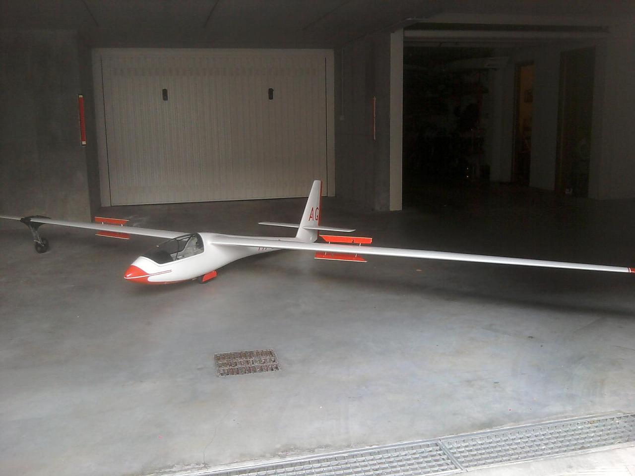

.Finalmente sono arrivato alla fine del piccolo restauro di questa meravoglosa " macchina" ....si è trattato principalmente di cambiare praticamente tutta la parte elettrica.
A partire dal servo del carrello ( un vecchio multiplex che tirava si e no 5 kg !!!!), un lavoro che ha richiesto circa 5 ore di " passione" dovendo operare solo attraverso il vano del carrello ( togliendo la ruota) e lavorando alla " cieca". Sostituito con uno da 10 kg e rifatto tutto il leverismo;
Sostituito cavi e servo del direzionale: anche qui ho messo un servo hitec da 9 kg ( altre 3 ore di lavoro e imprecazioni !!!!! )
Per quanto riguarda il piano orizzontale , tutto mobile, è comandato da due aste in carbonio e due servi che lavorano ciascuno su una barra. Qui ho optato per due servi digitali graupner da 15 kg ciascuno. Forse esagerato ma va a tutto vantaggio della precisione visto il piano tutto mobile...Dormo tranquillo !!!
Per gli alettoni , ho sostituito quelli esistenti ( tra l'altro incollati con il silicone !!!! ) e ho rifatto i supporti per due servi digitali da 15 kg;
Alimentazione: centralina Emcotec con doppio pacco batteria da 3000 Mha ciascuna...
Tutto questo su un modello di 6 metri e di circa 18 kg di peso....
Era un lavoro da fare piu' che altro per " mettere in sicurezza" un modello del genere. A breve il collaudo e prossimamente, appena ho un po' di tempo, un bell'articolo con dettagli e foto.
