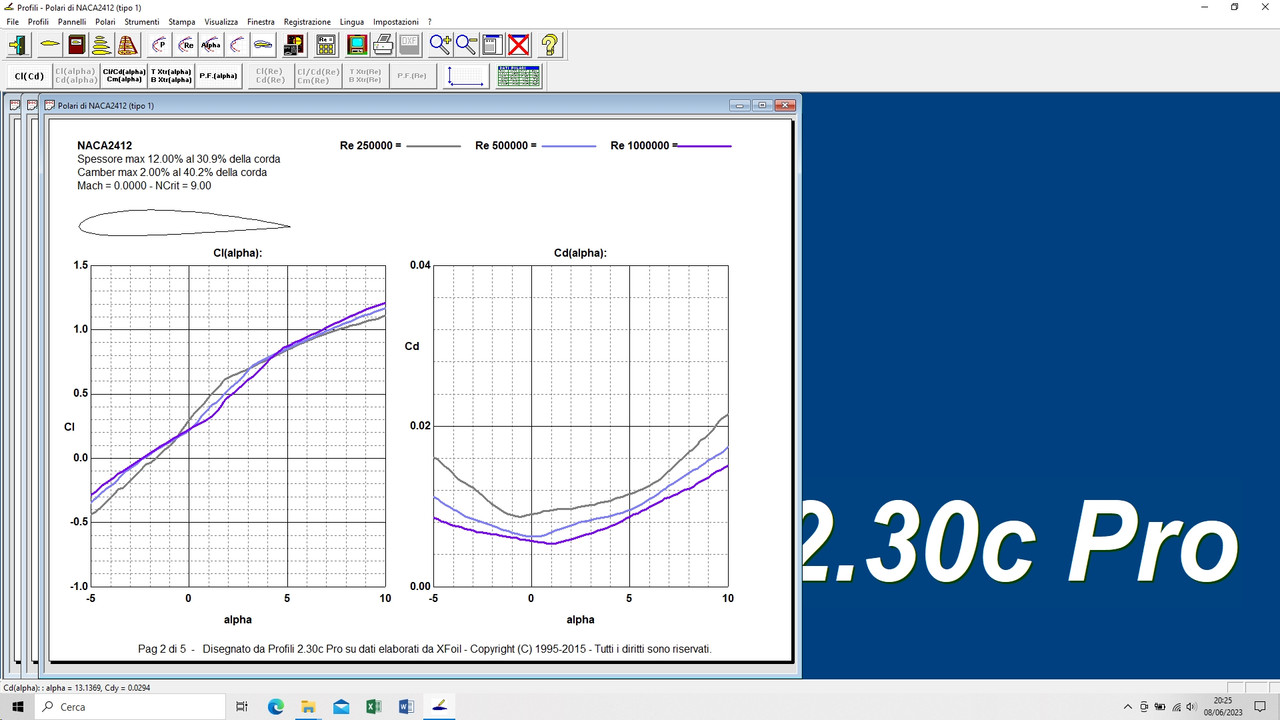

Vecchio 08 giugno 23, 21:30   #3 (permalink)  Top
Gran Decapo
L'avatar di Ehstìkatzi
Data registr.: 18-03-2007
Messaggi: 14.606
Nell'immagine ricavata col programma in questione puoi notare come il Cp varia,oltre che con alfa, anche col numero di Reynolds che , a sua volta, dipende da corda dell'ala e dalla velocità.
Non fare caso al profilo che ho usato, vale solo come esempio.
