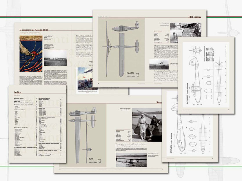

Io l'ho cercato anche presso l'editore Macchione (Vendita Online dei Libri di Pietro Macchione Editore Varese) ma è ormai fuori catalogo.
Puoi provare su ebay se il fornitore è affidabile.
Consiglio non richiesto.
Prenditi il libro di Vincenzo Pedrielli (VINCENZO PEDRIELLI.it):
Lo puoi prendere anche direttamente da lui.
Persona squisita e grande aliantista storico. Sicuramente saprà fornirti informazioni ulteriori rispetto al libro.
I trittici del bravissimo Francesco Camastra sono un bijou.
