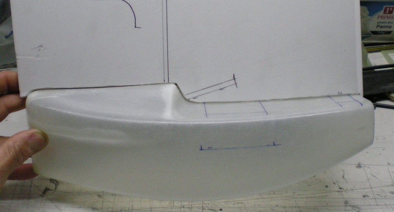

Forse ci siamo. La stampata e' stata realizzata con due strati di vetro da 110 gr e chiusa con 5 mm di sovrapposizione. Il peso e' di 50 grammi. si può notare sulla prua il volume aggiunto per evitare le ingavonate. |

Dovendo realizzare diverse barche mi sono attrezzato con una maschera di riscontro, molto utile nel posizionamento di tutte le parti esterne allo scafo. Per problemi di peso ho dovuto ridimensionare le foto, pero' si possono osservare le linee che definiscono la posizione delle appendici.

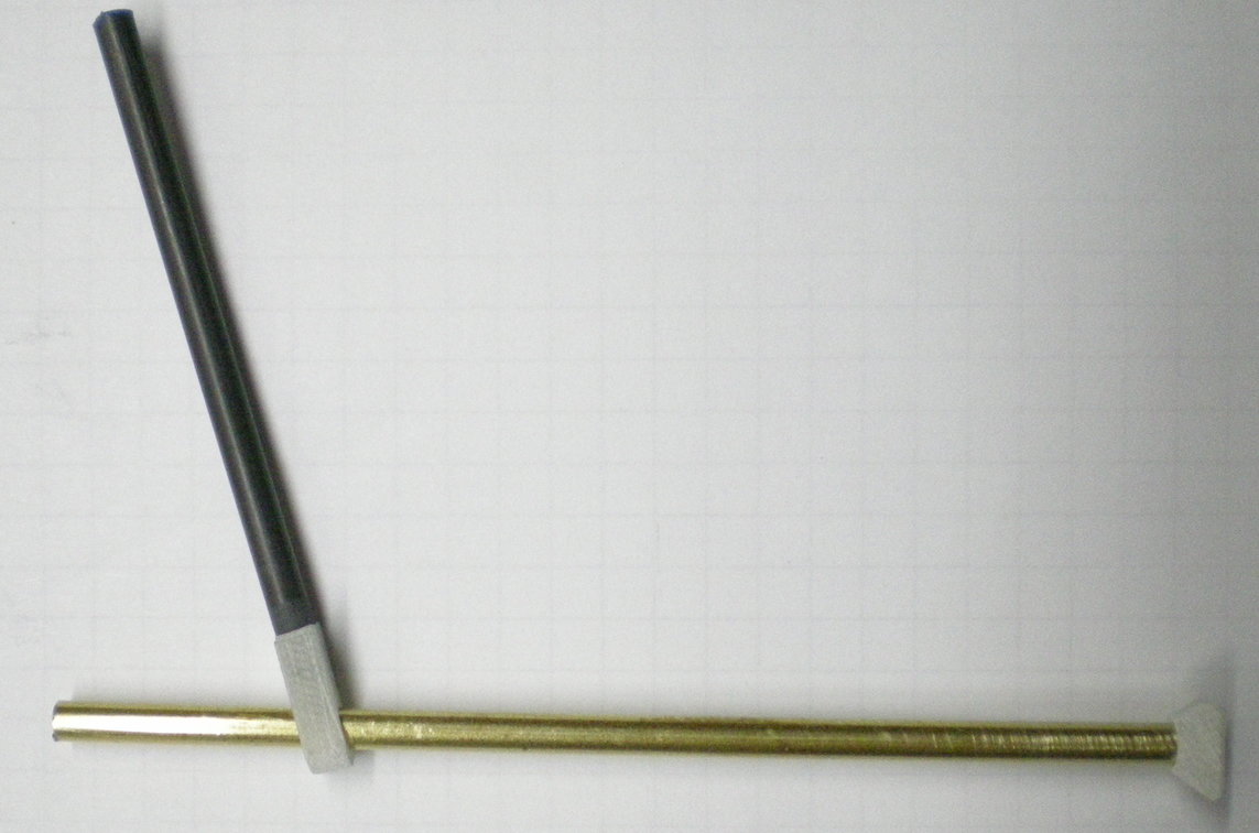

Ho realizzato l'astuccio dell'albero con ottone da 4x3 incollando un tappo di tondino inox da 3 sul fondo. Per mantenere la zona servocomandi sgombra da oggetti che potrebbero intralciare la lunga escursione della squadretta delle vele, preferisco posizionare il trasto come raffigurato nelle foto, riesco comunque ad ottenere un ancoraggio molto solido e raggiungere agevolmente il punto di scotta. Prima di procedere con la resinatura, posiziono un piedino di vetronite che incollo con una goccia di ciano e che mi permette di verificare gli allineamenti da me voluti, dopodiché procedo con l'epoxy tranquillo di mantenere il pezzo nella posizione corretta.

Il famoso bompresso, ampiamente descritto in un precedente post, realizzato con tondo di carbonio da 4mm, tagliato da una parte e inserita una piattina da poco piu di 1mm forata per mantenere il gancio del fiocco in posizione e il tutto incollato con Uhu-Plus e poi resinato allo scafo con una chiavetta della solita vetronite.
