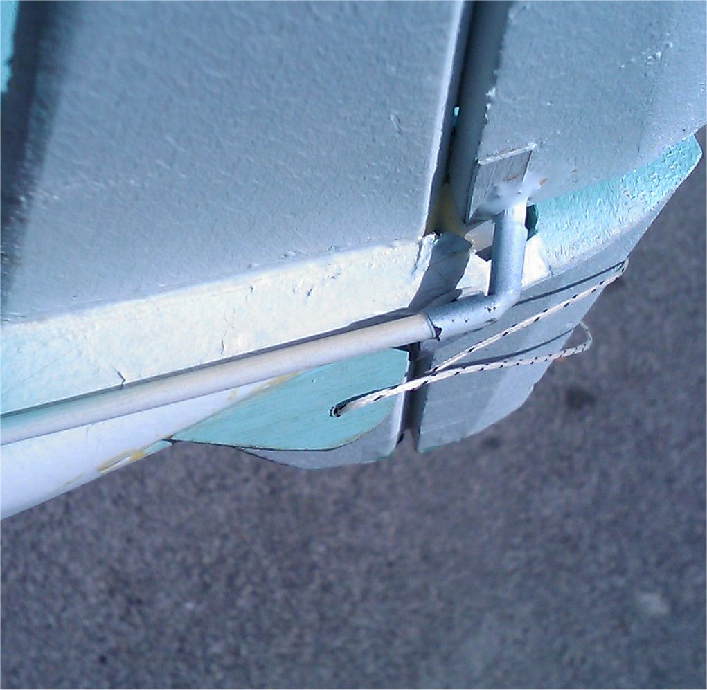

io si solito metto una pinnetta in coda la modello in compensatino, ma robba piccola , poi ci faccio un forellino e ci faccio passare un filetto resistente ( uso il dacron da pesca) e poi attacco la striscetta li sopra , cosi la striscetta in aria sta bella dritta e lo stress di "sbandieramento" se lo becca il dacron e non la striscetta di carta.

Vecchio 27 marzo 10, 16:35   #7 (permalink)  Top
Adv Moderator
L'avatar di il_Zott
Data registr.: 14-10-2002
Messaggi: 19.841
foto fatte al volo col cel
Si vede in nastro di carta, cosi la striscietta rimane sempre bella piatta e in aria non si arrotola e non sbatacchia, il cordino è libero di scorrere nel foro, sempre per far allineare da sola la striscietta in aria.
