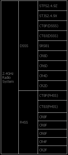

la questine non è complicatissima, allora il sistema venuto un bel po' di tempo fa e il primo apparso u HC è in DSSS, anche se sulle scatole a volte è risportato fhss...
basta analizzare la tabella:
http://www.ilzott.it/antani/tabella.jpg
il primo kit veniva venduto con la RX SRS81 ed era l'unica RX compatibile col quel TX, poi è uscito un nuovo modello di TX sempre in DSSS, quello che vende anche il sito italico e che si trova anche da hi-model
questo qui:
2.4G CORONA DSSS 8-Channel RF Module & RX System for JR Transmitter (RF CT8J, RX CR8D) V2 | CORONA
http://www.himodel.com/img_sub/rc_img/08/11/5342.gif
e questo è compatibile SOLO con le nuove RX in DSSS che ha anche HC, le: CD6D CR8D ecc.
Poi è uscito un altro modulo in FHSS ( che è quello che sto aspettando)
che sta in questa pagina:
Hobbycity Online R/C Hobby Store : 2.4Ghz Corona FHSS
che non è compatibile con gli altri sistemi DSSS prima indicati.
Ripeto secondo me la storia è chiara, il primo modulo che è apparso e che ora HC non ha le RX e compatibile SOLO con la RX SRS81 e basta.
Se uno deve prendere un sistema corona basta che prima scelga il tipo di codifica: DSSS o FHSS ( quale sia il migliore non lo so) e scegliere le rx sulla stessa pagina.
Sitememi DSSS e rx compatibili qui:
Hobbycity Online R/C Hobby Store : 2.4Ghz Corona DSSS
lasciando perdere il modello:
Corona 2.4Ghz JR Module & Rx (V1 DSSS)
Corona 2.4Ghz Receiver (V1)
sistema FHSS e tutte le rx compatibili qui:
non mi sembra complicato.
Ciao :D
P.s.
il casino lo potrebbe fare sempre il primo kit apparso perche non si è capito da subito che tipo di codifica usasse, ma ora sappiamo che è in DSSS, siccome adesso non si trovano RX compatibili lo scarteri e andrei sui sistemi dove si possono trovare le RX, anche se va una meraviglia.
Per che avesse il primo sitema le rx SRS81 si possono trovare anche qui:
Corona - Ricevente 2.4 Ghz 8 canali SRS81 - WWW.WINNING-MODELS.COM - modellismo dinamico - radio servi motori elicotteri aerei brushless regolatori ESC
Ripeto questa RX va SOLO col primo TX corona apparso sul mercato, quello che usciva con l'antenna da 5dB, non va con nessun'altro sistema.
Credo che adesso la situazione più chiara di cosi non si può illustrare.
AVE :wink:
