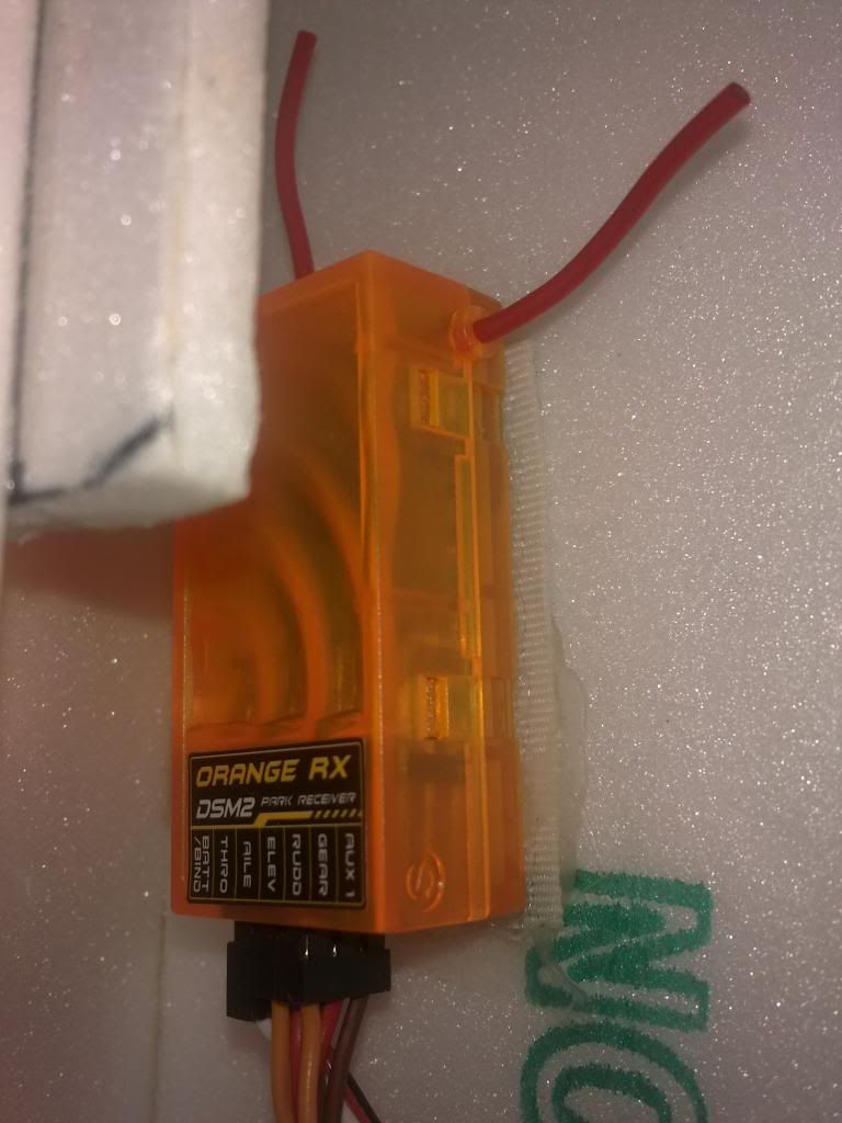

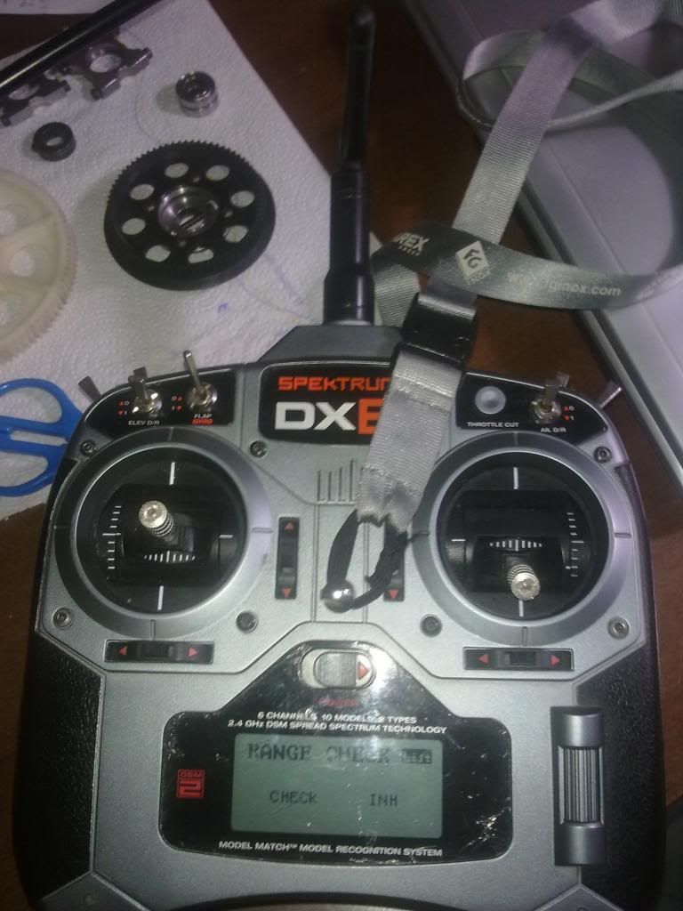

Matty ho appena fatto il range ceck fuori casa all'aperto. Radio e ricevente te le ho fotografate apposta per fartele vedere
Questa è la radio (in DSM2)
http://i998.photobucket.com/albums/a...pse8554505.jpg
Questa è la ricevente (una Orange 6ch)

...sono arrivato a 35 passi senza perdere il segnale... al 36 esimo i servi erano fermi e la ricevente si spegneva a 31 ancora li controllavo ma oltre i 32 i servi andavano come a scatti...
Direi che io con la mia orange non ho problemi rispetto a quanto riportato dal manuale della DX6i...poi non so :unsure:
P.S.: Ho ripetuto la prova 3 volte

Messo fuori casa dove c'è un grande spiazzo. Partito da vicino al modello, con il modello a terra provo i comandi e poi tiro la leva trainer per provare il range ceck e facendo dei passi indietro mentre continuavo a muovere gli elevoni e mi sono allontanato. Ho lasciato mio fratello vicino all'aereo a controllare che i servi si muovessero mentre mi allontanavo sempre più... fino a che i servi hanno cominciato ad andare a scatti e mi sono segnato il punto, ho continuato ad andare fino a che i servi non hanno detto basta e la ricevente si è spenta e mi sono segnato il punto. Ho ripetuto la cosa 3 volte....i punti erano circa gli stessi per tutte e tre le volte....quindi non so....
