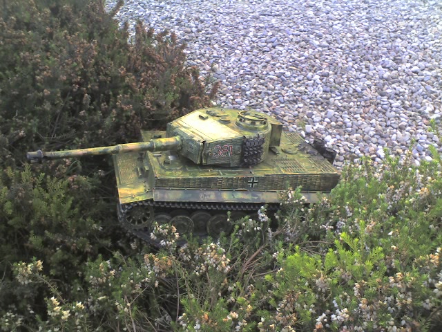

Un saluto a voi, qualche foto del mio carro Tigre I HL
Scusate la pessima qualità delle immagini::(, con il telefonino non riesco a fare di meglio::wall:)
Allegato 151775
Ronin
Allegato 151776
Partenza della missione... ::icon_rofl:icon_rofl
Allegato 151777
Sosta e attesa...:fiu:
Allegato 151778
Attacco alla fortezza!:unsure::lol:
Allegato 151779
Vecchi ricordi... le Ardenne... :asd:
Alla prossima per le caratteristiche, ciao!:happy4:
