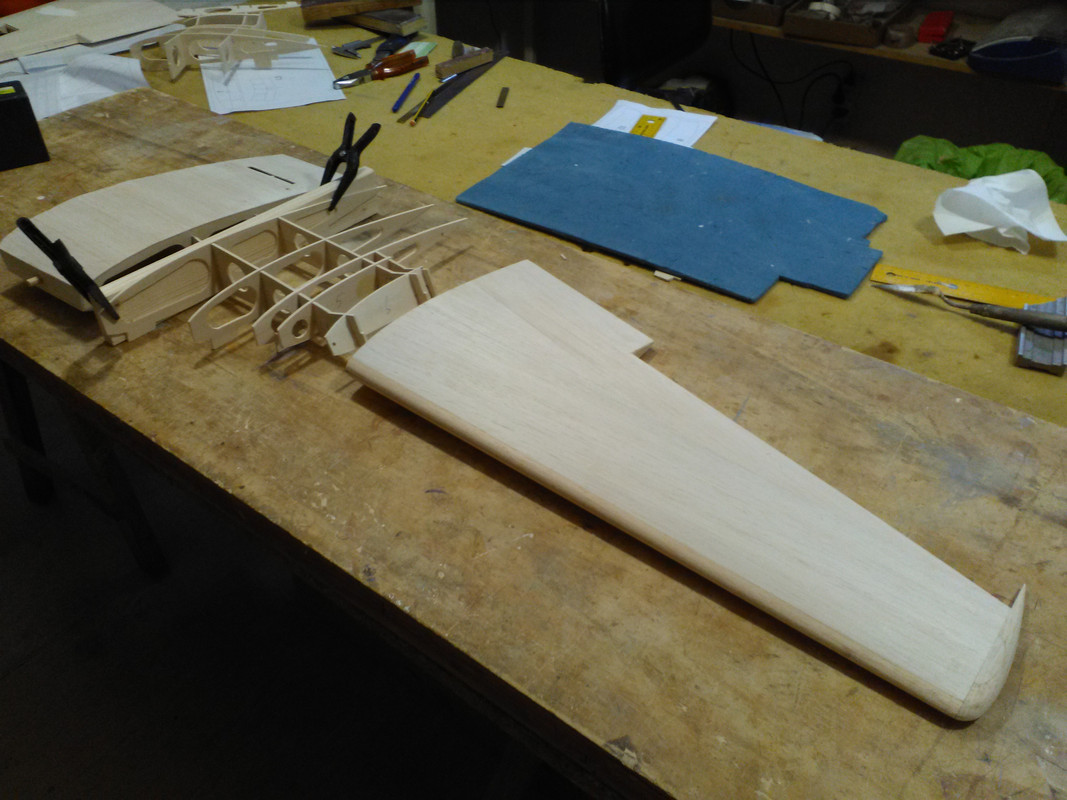

Torniamo ai modelli.
Dopo la pausa estiva, determinata più che altro dalla estenuante attesa dei carrelli principali che non sono ancora arrivati, ho ripreso la costruzione dell'XP 54. Nella foto si vedono una semiala esterna completata, la parte centrale anch'essa completata e l'inizio dell'assemblaggio degli spezzoni intermedi sui quali verrà fissato l'atteso carrello. Spero che le dimensioni riportate nell'illustrazione del venditore corrispondano alla realtà, altrimenti bisognerà ricorrere al metodo a cui ricorro frequentemente che può essere riassunto col detto in lingua locale : taia e medega.:fiu:
