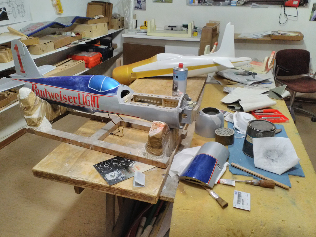

Intanto la riparazione è cominciata fissando su un piano la parte posteriore della fusoliera e incollando con cyano, 5 minuti e alifatica la parte anteriore. Il piano mi garantisce l'allineamento delle due parti dato che la fusoliera è stata costruita fissando le ordinate inferiori ed i correnti ( quelli forati nella foto ) proprio su un piano.
https://i.postimg.cc/SKXpS508/IMG-20200102-114707.jpg

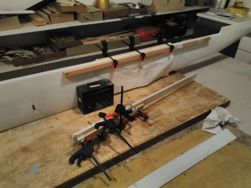

Si va di bomboletta in primo piano e di resina e vetro sullo sfondo.:D
https://i.postimg.cc/MTsv9kdn/IMG-20200103-194712.jpg

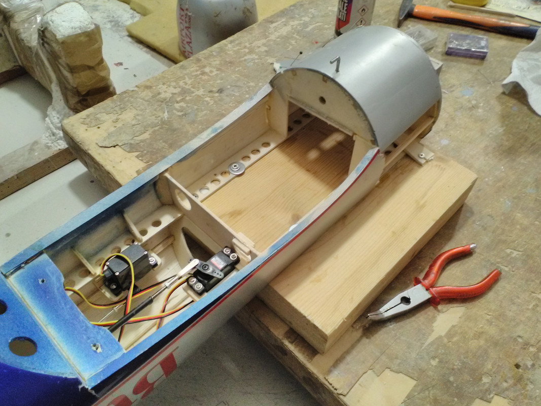

Oggi...
https://i.postimg.cc/QM42hj4j/IMG-20200104-181436.jpg

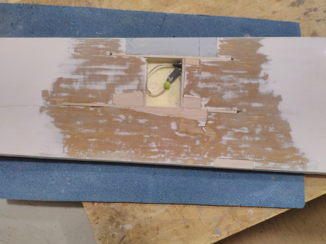

Avrei potuto ricollaudare il Corsair, ma prima il calcio in TV poi la nebbia scesa inopinatamente dopo un bellissima mattinata di sole, mi hanno trattenuto in laboratorio dove il Bearcat attende solamente gli adesivi della Bottega Creativa per essere completato. Smontato l'albero di Natale, incombenza del nonno, mi rimaneva poco da fare ed allora ho tirato fuori un Discus da 5 metri avuto da un certo Valentino :P, che avevo incidentato in atterraggio lo scorso anno in primavera a Grone. Prima operazione steccatura nella zona di rottura, fortunatamente le parti sono rimaste attaccate, e incollaggio dei rivestimenti mediante inserimento di resina. Una volta resa intera la semiala praticando due tagli verticali inserirò due longheroni in compensato di betulla da 3 mm per poi procedere alla ricostruzione della parte di BE in polistirolo mancante. Il tutto sarà poi rivestito con tessuto da 100+40 gr/mq.
https://i.postimg.cc/jj8GyxQ9/IMG-20200106-193835.jpg
