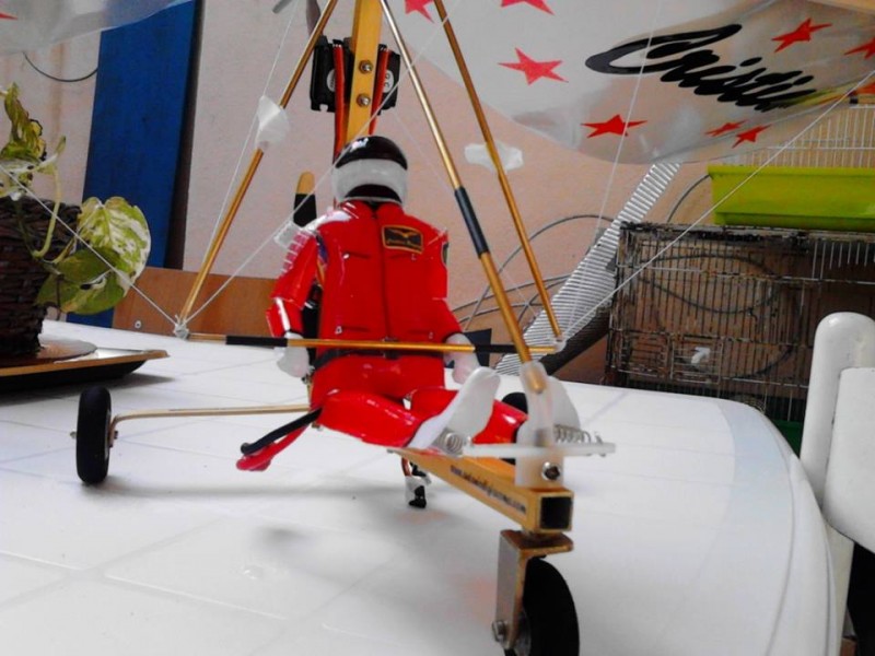

ciao amici ho un problema con una radio HITEC OPTIC 6 collegando tutti i servi e il motore cioe il gas al canale 3 non mi funziona la radio o il motore come collego il tutto comincia fare ipipipip in allarme le ho provate tutte, i servi funzionano, ma il motore no, ho guardato il motore e funzionante preso nuovo. se qualcuno mi puo aiutare a risolvere questo problema vene sarei grado

Ho lo stesso roblema anch'io con una radio Spektrum DX5e (nuova) abbinata ad una ricevente Lflite 130013 (con tecnologia SAFE) premontata su di un modellino elettrico Apprentice 15S.
Una volta fatto il Bind tra trasmittente e ricevente questa aziona regolarmente i servi, ma non fa partire il motore. Però BEC e motore, collaudati con un'altra radio, funzionano regolarmente.
Qualcuno può indicarmi come uscire dall'impasse?
Se fosse disponibile un aeromodellista esperto nei dintorni di Firenze, dove abito io, sarei pronto a contattarlo per avere aiuto e possibilmente per provare con un'altra trasmittente Spektrum (magari la DX6?)
