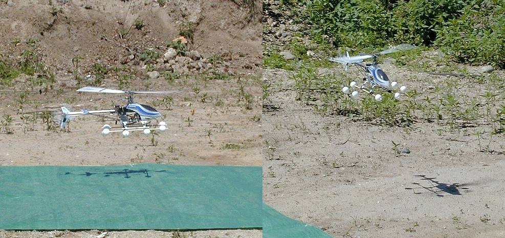

Giusto per farti desistere dalla prova in casa (se non e' troppo tardi :lol:) questa era la mia nona batteria, e non riuscivo a restare dentro il telone da 2*3metri, la seconda foto mostra una "fuga" a causa della spinta laterale del rotore di coda non adeguatamente compensata.
La zattera era formata da bacchette di faggio zigrinate e palline di polistirolo (50 grammi totali) legate al carrello con fascette.
