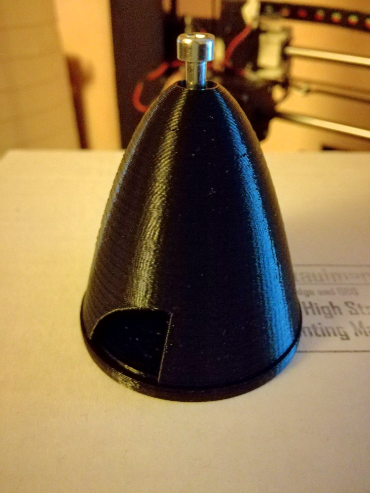

icsunonove 13 settembre 16 21:24
1 Allegato/i
La mia ultima opera: :lol:
http://www.baronerosso.it/forum/atta...13_201101r.jpg
Allegato 351551

icsunonove 13 settembre 16 23:50
Originalmente inviato da Oldman76 (Messaggio 4954859)
Bella! Che materiale è?
Inviato dal mio Nexus 5 utilizzando Tapatalk
Volgare PLA stampato alla "Garibaldina" (0.2 mm) giusto per vedere come veniva, è un puro esercizio con Thinkercad, e almeno a sensazione pare pure robusta.
Ma prima di utilizzarla sarà d'obbligo un test a banco su brushless a "millemila" giri, magari stampata con materiale più "nobile": ho giusto in arrivo del PET caricato in carbonio, chissà cosa viene fuori.
