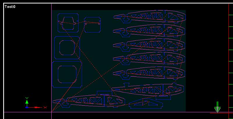

gattodistrada 20 luglio 13 23:29
2 Allegato/i
questi pezzi tutti insieme non arrivano a 2000 linee...

gattodistrada 26 luglio 13 18:39
1 Allegato/i
ho convertito il files che mi hai inviato, sicuramente cud2d e' impazzito perche gli hai dato in pasto un files vettoriale (forse) preso da una immagine...
ho usato la tua immagine come raster su autocad e l'ho ridisegnata al cad...
l'ho poi salvata in formato DWG e artcam mi ha fatto 137 righe in totale..
non sapendo quali materiali, spessori e frese usi ho utilizzato una
fresa da 1.5mm, spessore materiale 3mm e unica passata...
in allegato...
Ps il files autocad, non e' scalato a misura, l'ho fatto come l'immagine.. ma se hai delle misure "sicure" si fa presto a scalarlo alla dimensione voluta..
