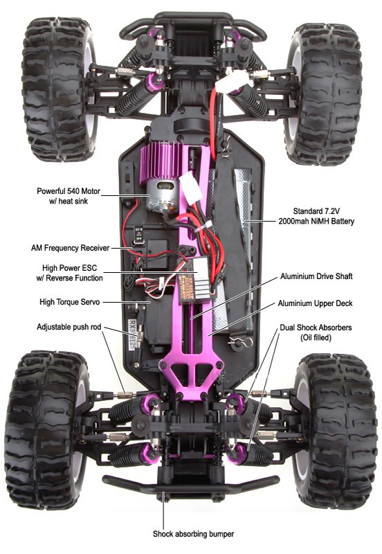

Abel Wakaam 22 gennaio 16 08:38
Mi riferivo a questo Marzo
http://www.esplorazione.net/rcmodel/project_01.jpg
Avendo l'albero di trasmissione sopra al telaio piatto, la distanza da terra è limitata.
In quanto alla boccia centrale dei ponti è il motivo per cui si attaccano gli ostacoli di trasverso no?
(marzo) 22 gennaio 16 14:38
si, attaccano gli ostacoli di traverso anche per quel motivo.
il modello in foto ha il telaio a sogliola, ma guardando le dimensioni, basta aumentare l'escursione delle sospensioni che l'altezza da terra risulterebbe più alta di quella dello scaler che ti ho portato come esempio..
questo intendevo dire..
(cioè che nonostante il telaio piatto potrebbe superare gli ostacoli tanto quanto uno col telaio a longheroni)
