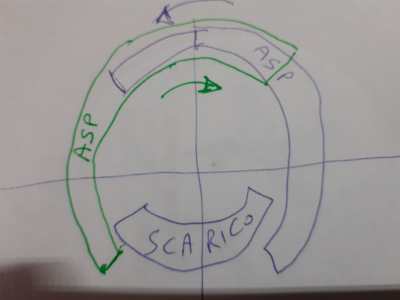

italo.driussi 15 maggio 20 13:55
1 Allegato/i
Allegato 379798
Usando un potentissimo cad ho fatto un disegno di come ruotando il porta albero anteriore di 90 gradi a sinistra la fasatura diventa ottimale per la rotazione inversa
filo77 15 maggio 20 14:11
Si ma poi avrà le stesse prestazioni della versione standard?
Io dubito fortemente se si vuole insistere sui motori 2 tempi è necessario ricostruire l albero motore.
Cosa non alla portata di tutti
