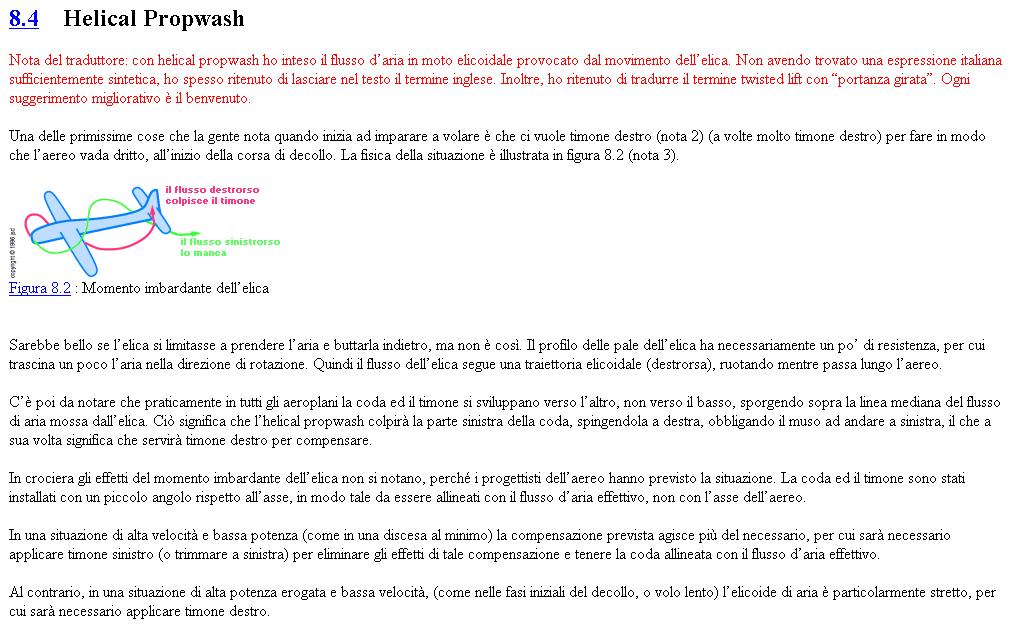

andycar 10 aprile 08 22:36
1 Allegato/i
Originalmente inviato da telemaster (Messaggio 888126)
Ma guarda che in realtà il fautore della "teoria dei flussi vorticosi" (che poi è la vera causa dell'imbardata e non sono io a dirlo ma qualcuno che insomma...) sono io... poi qualcuno ha tirato fuori il discorso della coppia.
Prova a dare un occhiata a qualche mio precedente post...
Quello che dici è corretto, particolarmente in presenza di diedro, ma il principale motivo per cui si disassa il motore è questo:
http://www.baronerosso.it/forum/atta...1&d=1207856130
