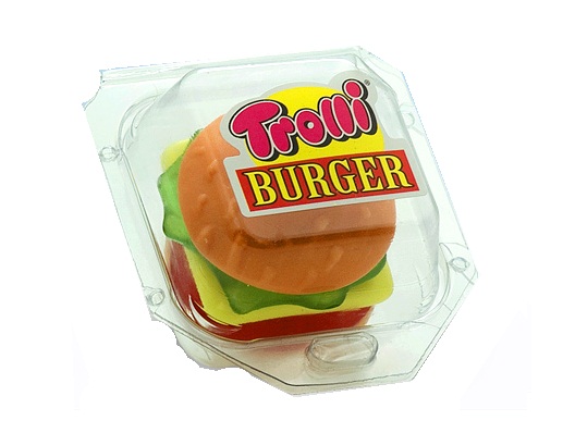

mi sa che un servo sotto l'ala ha toccato appena terra, non sembra così dritto come l'altro, ma non si è rovinato,
cosa mi suggerite?
pensavo di mettere comunque il carrello meglio rompere le ruotine ma salvare e proteggere i servi, o no?

kaboc6 10 settembre 12 23:45
Per proteggere i servi io incollo mezzo involucro di questa caramella gommosa opportunamente tagliato.
Li trovi dappertutto (io ad es li ho trovati in cartoleria).
http://www.rainerigroupsrl.com/img/b...I%20BURGER.jpg
Sono pure buone tra l'altro :lol:
principe azzurro 11 settembre 12 10:15
grande idea, ci penserò seriamente
.... male che vada mi mangio le caramelle :icon_rofl:icon_rofl:icon_rofl

grazie kaboc, la protezione ai servi è perfetta e non sta male neanche esteticamente. oggi volo senza vento: bellissimo, i miei primi tonneau, che emozione :):):)
ho fatto un paio di atterraggi discreti sull'erba bassa e in tot ho volato x almeno 6 minuti e mezzo e avevo ancora batteria !
kaboc6 15 settembre 12 19:51
Trovate le caramelle?
Sono perfette per lo scopo nevvero?
