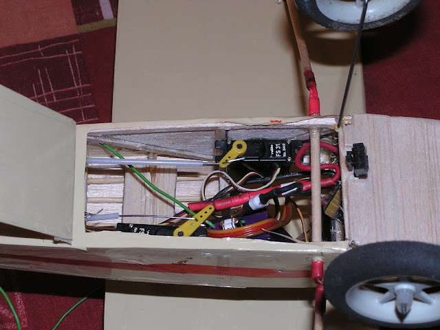

ChesoLari 11 febbraio 09 16:27
Ti ringrazio, mi sto divertendo molto anch'io anche se è una gran rogna farci stare tutta l'elettronica:angry:

ChesoLari 12 febbraio 09 09:36
Diciamo che il problema sta soprattutto nel fatto che è la fase che mi piace meno nella costruzione. :angry:
Per quanto riguarda i componenti sono i seguenti:
1) Motore Hacker A10-15S;
2) Due micro servi Robbe 8524 da 4,3 grammi;
3) Un micro servo per alettoni BMS-303 da 3 grammi;
4) Regolatore Robbe 8637;
5) Ricevente Spektrum AR6100;
6) Batteria Lipo Flightpower 2 celle da 350mAh.

MrLupin 13 febbraio 09 14:26
Ciao Chesolari, ed approfitto per salutare anche Il Masali:lol:
complimenti i tuoi lavori sono eccellenti.
Se mi permetti però vorrei dirti che quel carrello non durerà più di 3/4 voli. Gli atterraggi non solo il punto forte del Luton:icon_rofl:icon_rofl
Infatti nel mio, nonostante il carrello passi attorno a tutta la fusoliera (come quello del mio maestro:D), sono già 3 volte che lo riparo^_^
Luigi
