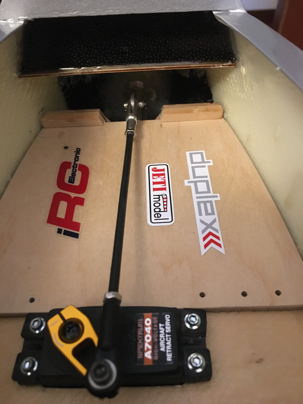

Il Blanik è quasi ultimato ..... ancora qualche piccolo lavoro di rifinitura , controllo finale del programma radio e sistemazione del piombo per baricentrare ...... poi..... vado in ferie al ritorno bello rilassato lo manderò in volo.
Per quanto riguarda la baionetta , andrà in volo con la baionetta proposta nel kit , poi valuterò anche una soluzione con baionetta alleggerita come proposto da Edima che dal punto di vista strutturale è ineccepibile
due simulazioni......
baionetta full body dia. 18mm L 540 mm P 1080 gr
Baionetta halfbody dia. 18 mm forata dia 15x160 mm P 635 gr
differenziale 445 gr
